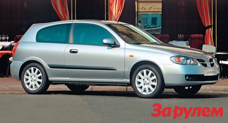

У японского скромняги шпионская внешность. То есть посмотришь на автомобиль, отведешь глаза и сразу про Almera забудешь. В плане надежности второе поколение модели также предпочитает не выделяться – держится середины.
По данным немецкой службы техосмотра TUV, которая проводит ТО в Германии, трехлетки Nissan Almera на 42-м месте в рейтинге надежности из 117 возможных. В принципе, неплохо, по соседству Mercedes-Benz SL и Hyundai Tucson с аналогичной долей отбраковки на техосмотре – 4,2%. Самое неудачное выступление – у пятилеток: 53-е место с показателем отсева 8,9%. Интересно, что к семи годам у Almera словно открывается второе дыхание. Автомобиль подскакивает на 19-ю строчку рейтинга! И девятилетки убеждают в надежности японского автопрома «старой закалки», обосновавшись еще выше, на 14-й позиции.
Общая оценка
По сравнению с предшественницей «вторая» Almera ощутимо раздобрела, но на заднем ряду все равно тесновато. В кузовной гамме второго поколения модели – любимый россиянами седан, а также 3- и 5-дверный хэтчбеки. Интерьер радует тщательной подгонкой деталей и продуманной эргономикой. Кроме довольно вместительного багажника (355 VDA-литров у хэтчбека и 460 у седана) к услугам владельца автомобиля множество ниш и емкостей для мелкой поклажи. В списке базового оборудования машин из Старого Света четыре аэрбэга. Российские дилеры предлагали Almera в начальной комплектации Comfort с передними подушками безопасности, кондиционером, подогревом сидений, омывателем фар, аудиоподготовкой.
sdfs
Ездовые качества
Жестковатая подвеска легко справляется с большинством неровностей, но плохо фильтрует мелкую рябь дорожного полотна. Almera чисто прописывает повороты и при этом почти не кренится, но ручной коробке недостает четкости переключений. Из предлагаемой гаммы моторов специалисты TUV отдают предпочтение 114-сильному бензиновому двигателю 1.8 и тяговитым дизелям, в России же наибольшее распространение получила бензиновая модификация 1.5 с неплохой динамикой.
Недостатки
Неприятные сюрпризы могут преподнести шарниры трапеции стеклоочистителя и его электродвигатель. Нарекания вызывает качество уплотнителей дверей и обивки сидений. Порой вытягивается цепь ГРМ при пробеге за 100 тыс. км (нюанс мотора 1.5), подводят контакты датчиков в системе ABS, на бензиновой модификации 1.8 недолговечен диск сцепления.
