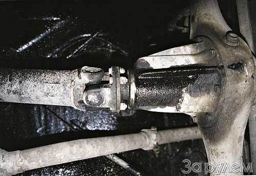

Быстро пролетели обкаточные тысячи километров, и на ТО-1 нас ждало неприятное известие: "вспотели" обе коробки - передач и раздаточная - и "потек", пока несильно, задний мост. Еще кое-какие досадные мелочи, увы, обычные для отечественных машин, показаны на фото. А мы, завершив обкатку, вооружаемся приборами и -

Подтекает масло через сальник заднего моста.
