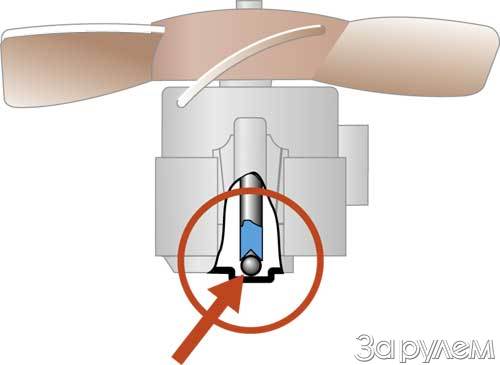

Рано или поздно "жигулевский" моторчик вентилятора начинает противно визжать. В ЗР № 5 за этот год на с. 179 было предложено несколько опробованных вариантов решения этой проблемы.
Предлагаю еще один: установить шарик диаметром 3-5 мм под ось якоря, как показано на рисунке. Для этого потребуется укоротить ось на длину, соответствующую шарику, и на торце сверлом сделать зенковку для ее центровки. Отремонтированные таким способом моторчики служат безотказно много лет.
С. РЯБОВ, МАГНИТОГОРСК
