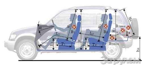

Вседорожники в России продаются, как правило, в весьма богатых комплектациях, что уже воспринимаешь как норму. С этой точки зрения салон "Спортиджа" выглядит скромно. Но все, что есть, работает - панели не скрипят, ручки не отваливаются. Конечно, по привычке отыскал несколько эргономических "блох" - невидимы расположенные низко рукоятки корректора фар и регулировки зеркал, а также выключатели очистителя и омывателя заднего стекла. В солнечную погоду плохо различима индикация включения кондиционера и вентилятора рециркуляции. Зато все "щелкает" без единого сбоя уже 18 тыс. км. Разве что вентиляция салона оставляет желать лучшего: даже при минимальной влажности все стекла потеют. Выручает такое радикальное средство, как кондиционер. Впрочем, зимой от обмерзания и он не спасает.
Салон "Спортиджа" поуже, чем у новой "Нивы", так что сзади троим на особый комфорт рассчитывать не приходится. Багажник невелик, но грузить его можно под потолок - полки над ним нет, что трудно признать достоинством. При частом пользовании багажником начинает надоедать двухступенчатый процесс его открывания: сначала откинул влево запаску, потом (ключом!) открыл дверь. Искать нестыковки кузовных панелей, щели размером в палец, потеки краски - занятие неблагодарное, их нет. Кузов собран аккуратно и добротно.
