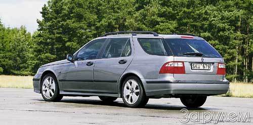

СААБ 9-5 дебютировал летом 1997 года; в 1998-м появился универсал, а в 1999-м - наиболее мощная версия "Аэро". В обновленном варианте комплектуется бензиновыми двигателями с наддувом 2,0-3,0 л, от 110 до 184 кВт и дизелями 2,3 и 3,0 л, 92 и 130 кВт. Агрегатируется с пятиступенчатыми механической или автоматической коробками передач.
НАЙДЕМ ДЕСЯТЬ ОТЛИЧИЙ
Ставим рядом обновленный автомобиль и его предшественника: модные "прозрачные" фары - раз, решетка радиатора, интегрированная в передний бампер - два... Что же еще? Ладно, расслабимся. Несмотря на небольшие внешние отличия, в обновленном СААБ 9-5 нашли место 1265 изменений - пальцев явно не хватит.
Они коснулись шасси, рулевого управления, светотехники, интерьера. Расширилась гамма силовых агрегатов, появилась многофункциональная система электронной стабилизации. Теперь подробнее о самом интересном.
