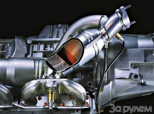

Вот уже четыре десятилетия автомобильные конструкторы бьются над тем, как сделать двигатели внутреннего сгорания относительно безопасными для окружающей среды. Самым действенным средством сегодня признан каталитический нейтрализатор (catalytic converter) отработавших газов, снижающий содержание вредных веществ в выхлопе более чем на 80%. Нередко в прессе (особенно массовой зарубежной) используют термин "катализатор"; видимо, повлияли шильдики Catalysator, которыми многие фирмы-производители украшали автомобили в эпоху внедрения подобных систем. Такой термин в данном случае не совсем корректен. Дело в том, что катализатор - это вещество, ускоритель химической реакции, а нейтрализатор - само устройство, обезвреживающее выхлоп, сложное и дорогое. Хотя внутри него действительно присутствуют катализаторы, нанесенные на керамические соты. Это металлы - палладий, платина, родий, никель и церий. Именно с их помощью взаимодействуют между собой монооксид углерода (СО), несгоревшие углеводороды (СН) и окись азота (NОx), образуя нейтральные азот, воду и углекислый газ.
Как это нередко бывает с заимствованными словами или сугубо техническими терминами, официальное имя "эколога" в обиходе употребляют нечасто. "В миру" большее распространение приобрел купированный вариант названия - нейтрализатор, который, впрочем, вполне понятен и профессионалам, и любителям.

До рабочей температуры 450° большинство каталитических нейтрализаторов разогревается приблизительно за полторы минуты. В перспективе это время сократится до нескольких секунд и обезвреживаться будет до 99% токсичных веществ.
