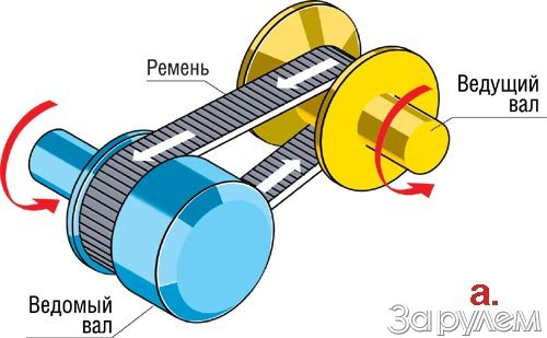

Гидромеханическая коробка "десятке" не подходит - поперечно расположенный двигатель требует компактной трансмиссии. Из гаммы ZF подобрали бесступенчатый вариатор VT1 с гидравлическим управлением. Кстати, аналогичные узлы, только под контролем электроники, работают на автомобилях "Мини".
На первичный и вторичный валы вариатора насажены разрезные шкивы, связанные гибким стальным ремнем. Раздвигая и сближая диски, можно изменять передаточные отношения от 2,416 до 0,443 (см. рис.). Момент от коленвала передается через муфту, играющую роль автоматического сцепления, на валы и далее на главную передачу с дифференциалом.

Схема работы клиноременного вариатора: а - максимальное передаточное отношение (на низкой скорости);
б - минимальное передаточное отношение (на максимальной скорости).
