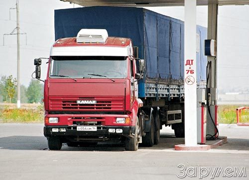

За стеклопластиковым бампером скрыли "печку"-автономку, но подвеску кабины оставили старую.
