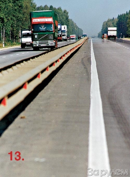

13 Плюс 3-6 мм.
Последний слой дороги - разметка. Этот "Наполеон" должен прослужить без крупных ремонтов четыре года, пока верхний "корж" будут изъедать колеса автомобилей. Если дорожники поработали хорошо, "торт" примут с удовольствием, если неважно - чувствуя горечь трещин и выбоин.
На этом участке интенсивность движения - до 16 тысяч машин в сутки, в ближнем Подмосковье - 90 тысяч автомобилей. Всем - приятного аппетита!
