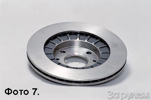

Фото 7. Куплен как "Андикар"
Цена / 720 руб.
Отклонения от вазовской нормы по четырем показателям, в числе которых дисбаланс 195 г.см и заметный недобор по твердости. Очевидно, что и с износостойкостью дела обстоят хуже, чем у других.
