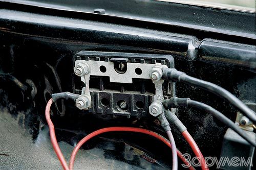

После 15 тыс. км удается, наконец, экономить на "Тосоле". Очередная тщательная протяжка всех патрубков и замена радиатора отопителя, который на высоких оборотах двигателя подмачивал правый передний коврик, дали-таки плоды. Система охлаждения преподнесла еще один сюрприз: не включился вентилятор. Проверка цепочки "предохранители на "торпедо" - датчик - реле - электромотор вентилятора" злодея не обнаружила. Несколько минут мы с коллегой пребывали в замешательстве, пока не вспомнили о черной коробочке слева под капотом. Так и есть, перегорела плавкая пластина - предохранитель на 30 А. Причина банальна: гайки, крепящие пластину, крутились от руки. Каюсь, не протягивал эти соединения, понадеявшись на СТО.

Специально для новоиспеченных "волгарей": следите за состоянием плавких пластин под капотом!
