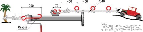

Родился в 1977 году в г. Антраците Луганской области. Работать начал еще в студенческие годы: был дворником, охранником, плотником и приобрел специальности токаря и электрика. Окончил институт с дипломом электромеханика. Женился и пошел работать в автоколонну. Денег на жизнь катастрофически не хватало - пришлось искать другое занятие. Через год с головой ушел в бизнес. В 2000 году получил автомобильные "права" и купил семилетний "Moskvich 2141 2", который побудил освоить многие виды ремонта. Через год пересел на пятилетнюю "Волгу"GAZ 3102 9/">GAZ 31029 - она пришлась по душе, а еще более - по размеру, благо, рост у меня под два метра. Разумеется, ремонтирую ее сам, пользуясь советами специалистов и журнала "За рулем". На выдумки меня нередко наталкивают опубликованные в нем идеи. Так родилось и представленное здесь приспособление к домкрату. Надеюсь, оно понравится коллегам-автомобилистам, когда придется вытаскивать застрявшую машину.
Винтовой домкрат давно применяют в качестве лебедки, чтобы вытащить застрявшую машину. В таких случаях им гораздо удобнее пользоваться, если сделать несколько простых деталей из стального прутка диаметром 5 мм, как показано на рисунке. Крюк привариваем к домкрату, кольца надежно привязываем к буксирному тросу шагом 400 мм (ход винта). Вытаскивая машину, ушко крюка прикрепляем к опоре (столбу, дереву, якорю и т.п.), с домкрата снимаем рычаг и вместо него ставим карабин. На него надеваем один конец буксирного троса, а второй - прикрепляем к машине. Вращаем рукоятку домкрата: когда первое кольцо подойдет к крюку, снимаем его с карабина и надеваем на крюк. Возвратив каретку с карабином в исходное положение, надеваем второе кольцо и, подтянув его, перекидываем на крюк. И так до тех пор, пока машина не освободится из плена. Если двух метров не хватило (400мм х 5), перевязываем трос.
Такой приспособленный домкрат много раз выручал меня на грунтовых дорогах. А. ГОВОРУХА, ШАХТЫ
Так работает домкрат в качестве лебедки.
