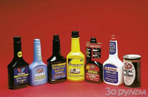

Когда мы чувствуем недомогание или хворь, доктор прописывает таблетки и микстуры. Иногда они даже помогают. Двигатель автомобиля тоже может хворать; для его лечения тоже существуют специальные микстуры и они тоже могут помочь. Расскажем о том, какие бывают лекарства для лечения дизелей.
Александр БУДКИН
Все выпускаемые препараты по способу их попадания в двигатель можно подразделить на две группы: добавки к маслу и добавки к топливу. У импортных препаратов, а их на прилавках ныне больше, чем отечественных, в названии соответственно присутствует слово "масло" (oil) или слово "топливо" (fuel). Начнем с первой группы - с добавок к маслам. Их опять-таки делят на две группы: присадки, заливаемые "надолго", и присадки, заливаемые на пять-десять минут. Пятиминутки - это, как правило, средства для очистки от различных отложений, вводимые на несколько минут перед заменой масла. Препараты длительного действия - это чаще всего комплекс присадок: повышающие индекс вязкости, уменьшающие износ, предотвращающие разложение масла при высоких температурах, препятствующие образованию отложений и т.д. Часть этих присадок входила в состав моторного масла, залитого когда-то в ваш двигатель, но по мере эксплуатации присадки вырабатываются (это называется старением масла) и их количество необходимо пополнять. Для того, чтобы при работе на масле, отработавшем часть ресурса, обеспечить ему высокий уровень эксплуатационных свойств, и предназначены подобные добавки.
К великому сожалению, неточность перевода с английского привела к тому, что обе подгруппы присадок (длительного действия и пятиминутки) очень часто несут одинаковое русскоязычное название: "очиститель масляной системы". В английском варианте названия отличаются: очистители-пятиминутки называются "oil system cleaner", а добавки длительного действия именуются "oil treatment", что было бы более точно перевести по смыслу как "средство для обработки масла". Еще точнее окрестить эти препараты просто "присадка к маслу". В наши руки попала такая присадка к маслу для дизелей (diesel oil treatment), предназначенная для двигателей мощных грузовиков ("Катерпиллер", "Камминс", "Макк", "Вольво" и др.). Она представляет собой комбинированную присадку, увеличивающую индекс вязкости и содержащую добавки, уменьшающие износ. Увеличение индекса вязкости - не что иное, как снижение зависимости вязкости масла от температуры. Это может снизить расход масла и улучшить пусковые свойства. Присадка рекомендуется к применению в экстремальных условиях: при повышенных нагрузках на двигатель, при работе в условиях горного рельефа и т.д. Ее разовая доза при заливке составляет 5% от количества масла в системе.
Пора познакомиться с присадками к топливу. Их опять разделим пополам: к первой половине отнесем добавки разового или периодического применения, ко второй - добавки для систематического использования в качестве присадки к топливу. Средства первой группы представляют собой, как правило, очистители топливной системы, что для дизелей весьма актуально. Пример такой присадки - "Аспект-модификатор - очиститель топливной системы дизелей". Его назначение - предотвращать засорение топливных фильтров и возникновение отложений в топливной системе. Однако не менее интересны и другие очистители с более скромным названием: в силу того, что одна из "вечных" проблем для дизелей - закоксовывание форсунок, весьма полезен очиститель форсунок дизелей (diesel fuel injector cleaner), в обязанности которого, как следует из названия, входит очистка форсунок и тем самым - восстановление их нормальной работоспособности. Надо ли говорить, что отклонения от нормальной работы форсунок приводят и к снижению мощности, и к ухудшению приемистости, и к снижению экономичности, и к увеличению дымности дизеля. Именно поэтому на этикетках средств для очистки форсунок часто пишут, что они уменьшают дымность двигателя, улучшают его экономичность и могут даже поднять мощность, хотя точнее было бы писать о восстановлении прежних качеств, которые дизелем постепенно утрачены. На той же этикетке указывается и рекомендуемая периодичность использования присадки (например, 5 тыс. км), и количество добавляемого препарата (например, один флакон на 600 литров топлива).
Среди добавок, предназначенных для постоянного использования, начнем с тех, что особенно важны зимой. Это в первую очередь антигель для дизелей (diesel anti-gel). Под словом "гель" здесь подразумевается состояние повышенной вязкости топлива при низких температурах, ассоциируемое с желе (гелем). Соответственно, "антигель" - средство, препятствующее такому загущению. На антигель возложены две задачи: не давать замерзнуть солярке в топливопроводе и бороться с закупориванием фильтров. Помимо этого, подобные препараты позволяют "рассеивать" воду, а точнее, влагу, которая может оказаться в топливе. Это крайне важно для топливной аппаратуры дизеля, которая боится воды. Иногда "зимние" присадки имеют более длинное название - например, дизельный антигель с кондиционером (diesel anti-gel & conditioner). Насколько нам удалось разобраться, под словом кондиционер здесь подразумевается способность "очищать топливную систему и фильтры круглый год". По-видимому, это тот же антигель, но с более "красивым" названием.
Напоследок мы оставили универсальные присадки к дизтопливу с самым широким спектром заявленных возможностей. Они могут иметь скромное название типа "присадка к дизельному топливу" (diesel fuel treatment) и обладать при этом целым перечнем свойств: поддерживать в чистоте форсунки, препятствовать превращению топлива в "гель" при низких температурах, уменьшать дымность, улучшать пуск в холодную погоду, помогать сепарации воды и делать что-нибудь еще. Чтобы привлечь покупателя, некоторые из этих свойств иногда выносят в название, например: "присадка к дизельному топливу и очиститель форсунок с антигелем" (diesel fuel treatment & injector cleaner with anti-gel).
Завершая обзор "лекарственных" препаратов для дизелей, отметим, что ассортимент предлагаемой продукции достаточно велик и, выбирая для своего мотора ту или иную присадку, желательно ориентироваться не только на ее название, но и внимательно изучить, что написано на флаконе.
