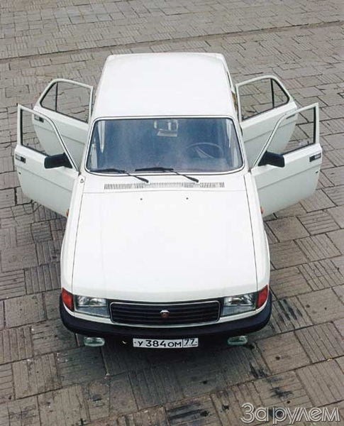

Как уже упоминалось ранее, редакционная "Волга"GAZ 3102 9/">GAZ 31029 по предложению Заволжского моторного завода обрела новое сердце - двигатель ЗМЗ-4062.10. С ним машина прошла 20 тыс. км. Срок достаточный, чтобы составить первые впечатления.
Олег БУДКИН
Но вначале поделимся наблюдениями за период, прошедший со времени последней публикации (ЗР, 1997, №7). Итак, на спидометре 32 тыс. км.
