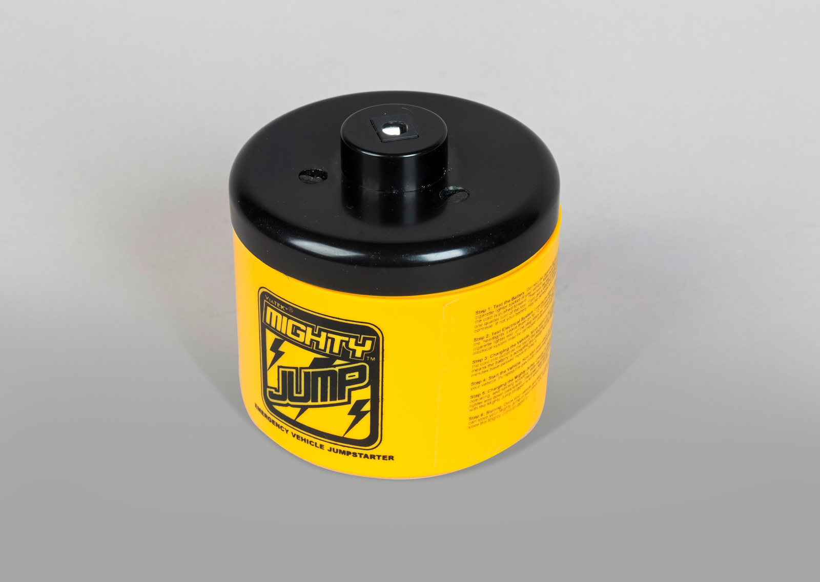

И вот прежние плохие гены проявили себя в новом обличье. Теперь прибор назвали Mighty Jump – то ли «Мощный скачок», то ли «Могучий прыжок». Налицо своего рода фейслифтинг с рестайлингом: устройство ценою почти две тысячи рублей стало цилиндрическим и разборным! Последнее свойство оказалось полезным, поскольку никакого напряжения на выходе не обнаружилось.
Mighty Jump – прямой наследник печально известной Start Genie (в народе – «Старт Жени»). В чем разница? «Женя» была вся из себя прямоугольная, а этот – кругленький. Видимо, разработчики полагают, что в такой конфигурации от 20 батареек с неподпружиненными контактами будет больше толку.
Откручиваем три самореза – и что же видим? Контакты не подпружинены, качество пайки вызывает опасения. Но дело, конечно же, вовсе не в плохой конструкции или негодном качестве конкретного образца. В конце концов, при желании можно что-то припаять, замотать и поджать.
Но как объяснить наивным потребителям, что их опять разводят на деньги? Что не стоит экспериментировать, подавая напряжение 30 В (именно столько выдают двадцать последовательно соединенных пальчиковых батареек) в бортовую сеть современного автомобиля, напичканного нежными электронными приборами. И что наивно надеяться, что дохленькие батарейки заменят нормальное автономное пусковое устройство (о них мы неоднократно рассказывали – смотри, например, ЗР, 2015, № 8). Кроме того, на многих автомобилях 12‑вольтовая розетка при выключенном зажигании вообще обесточена, а при включенном ток потребления составляет единицы ампер, что только ухудшит ситуацию.
