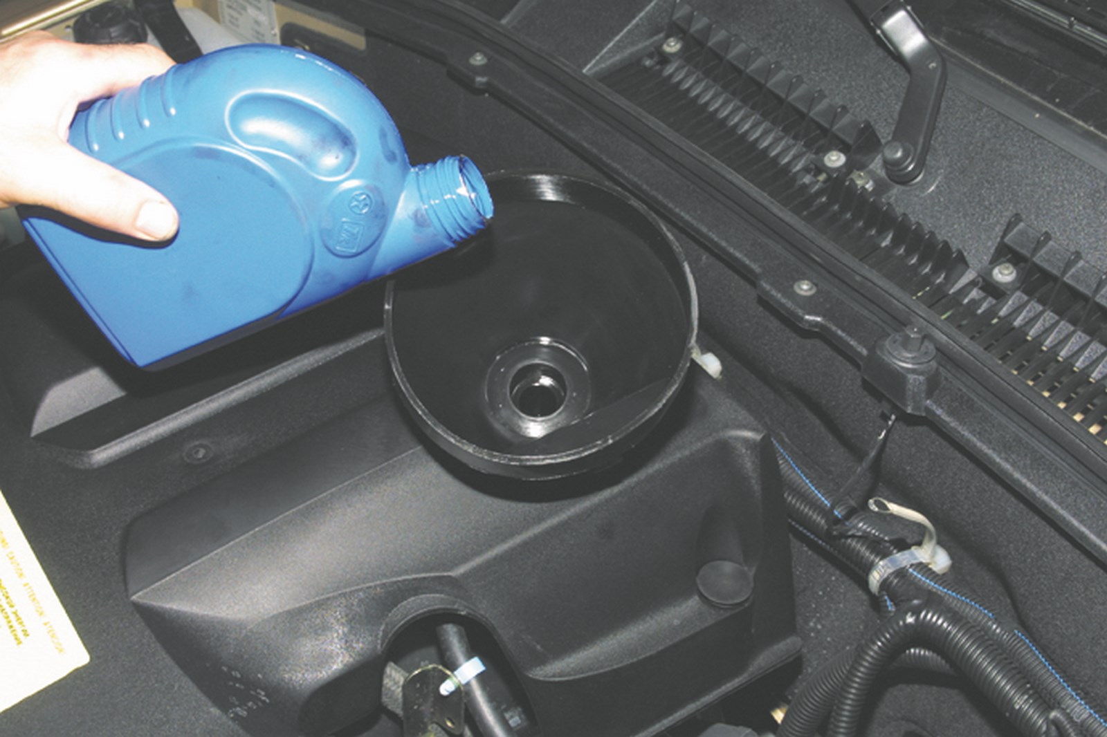

Через маслозаливную горловину заливаем в двигатель 3,75 л масла.
Заворачиваем крышку горловины по часовой стрелке.
