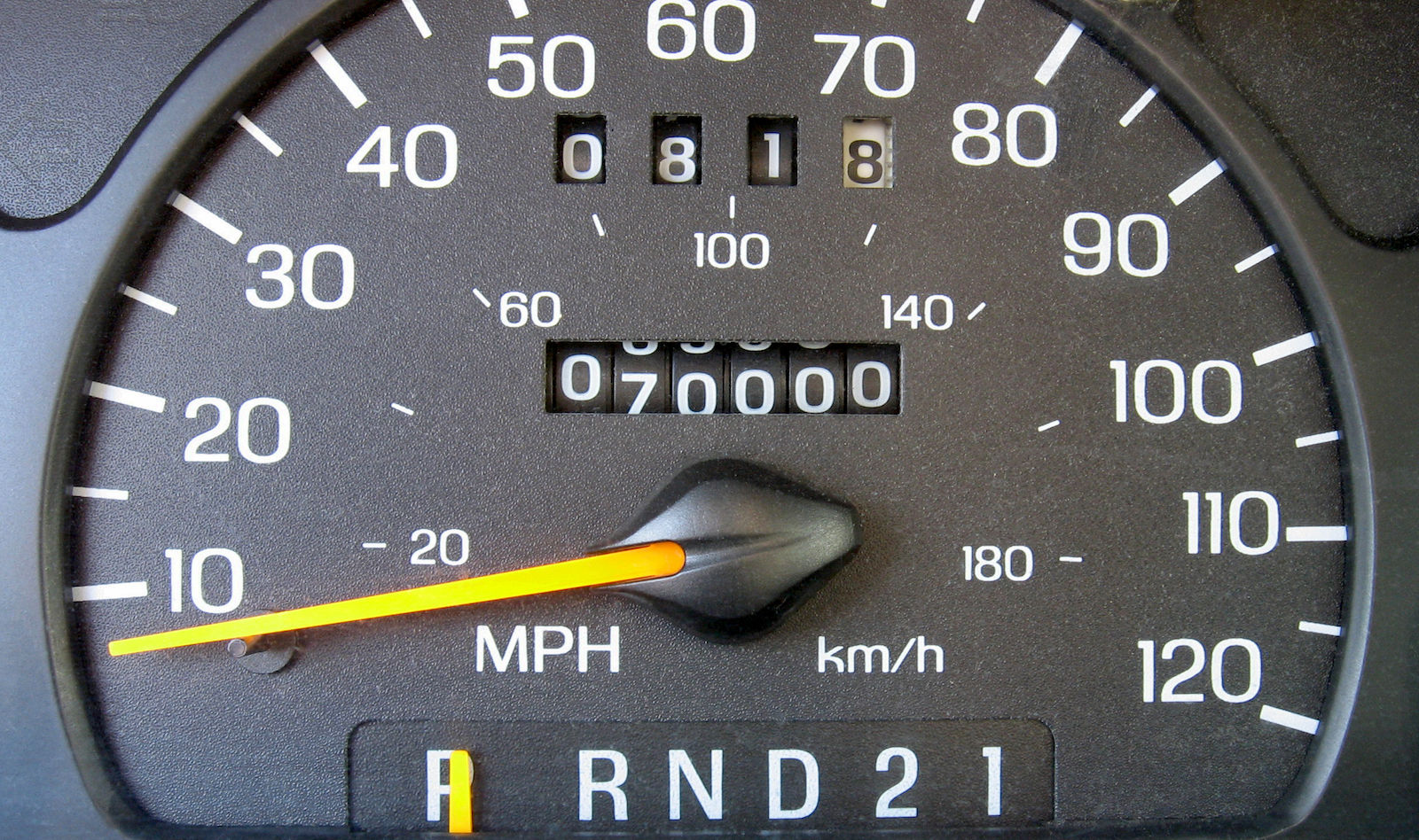

Отключение контрольных лампочек
Чаще всего к такому виду «ремонта» прибегают в случае неисправности системы надувных подушек безопасности. Реже — для устранения индикации неполадок двигателя, аварийного давления масла или неработоспособности системы стабилизации. Распознать подвох просто — нужно лишь помнить, что при включении зажигания в рамках самопроверки загораются все контрольные лампочки. Если какой-то не хватает — обязательно на диагностику.
