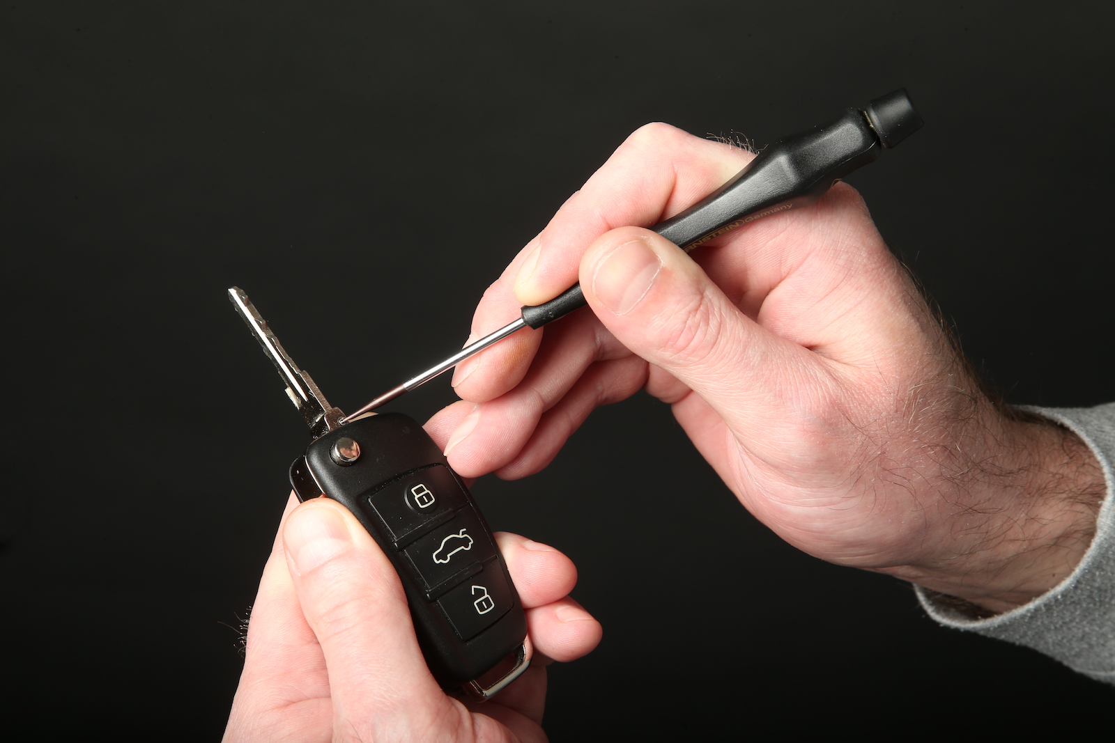

Чтобы мастер смог сделать проточку с обеих сторон, пришлось разбирать новый ключ. Обычно для замены выкидного жала достаточно выколотить штифт у его основания, но тольяттинские умельцы модернизировали конструкцию, посадив его на клей, так что пришлось вооружиться отверткой.
