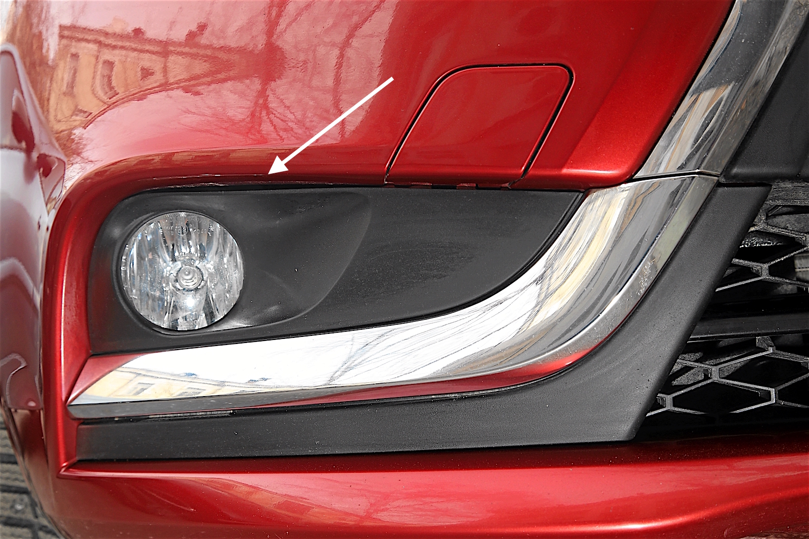

Подгонка держателей противотуманных фар оставляет желать лучшего на обеих Вестах: на коричневой из стыка деталей торчит уплотнитель, а на красной зияет неприкрытая щель.

У обеих машин держатели противотуманных фар плохо подогнаны к проемам бамперов: на красной зияют неприкрытые щели, на другой неряшливо торчит уплотнитель. Брызговики и подкрылки неплотно прилегают к поверхности передних крыльев на обоих автомобилях. На коричневом сильнее топорщатся брызговики, на красном – подкрылки.
