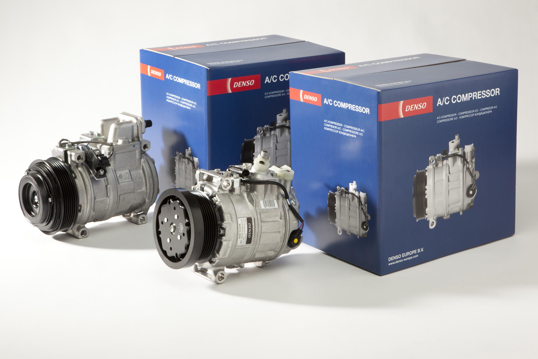

Второе место — проблемы с компрессором. Он либо не качает, либо создает избыточное давление по причине загрязненных радиаторов. Решается в основном чисткой радиаторов. Хотя в последнее время автовладельцы все больше предпочитают их замену: ламели радиаторов достаточно тонкие, поэтому промывка оказывается не столь эффективной. Если же дело дойдет до замены компрессора, экономить не стоит. DENSO предлагает различные типы компрессоров оригинального качества — у изделий один из самых низких показателей по гарантийным рекламациям.
