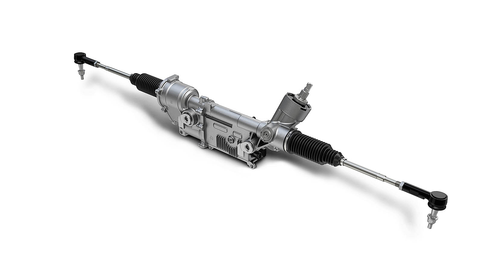

Примерно в начале 2000-х годов произошло значительное снижение качества продукции автопроизводителей – ресурс и надежность машин в целом и их отдельных систем заметно упали. Коснулось это и рулевых реек: ухудшились используемые материалы, упростились и удешевились технологии изготовления и обработки элементов.
Чтобы оценить плоды нового подхода при производстве рулевых механизмов, мы обратились в московскую компанию «Гидролаб», занимающейся профессиональным ремонтом реек. В этой подборке мы поговорим о некоторых моделях машин, появившихся на рынке примерно после 2005 года, которые отметились существенными проблемами. В следующем же материале выделим те, у которых пока все в порядке. Отметим, что эта статистика основана на опыте конкретной компании. Рынок услуги ремонта реек поделен между несколькими фирмами, и так уж повелось, что владельцы части марок обслуживаются в других местах.
