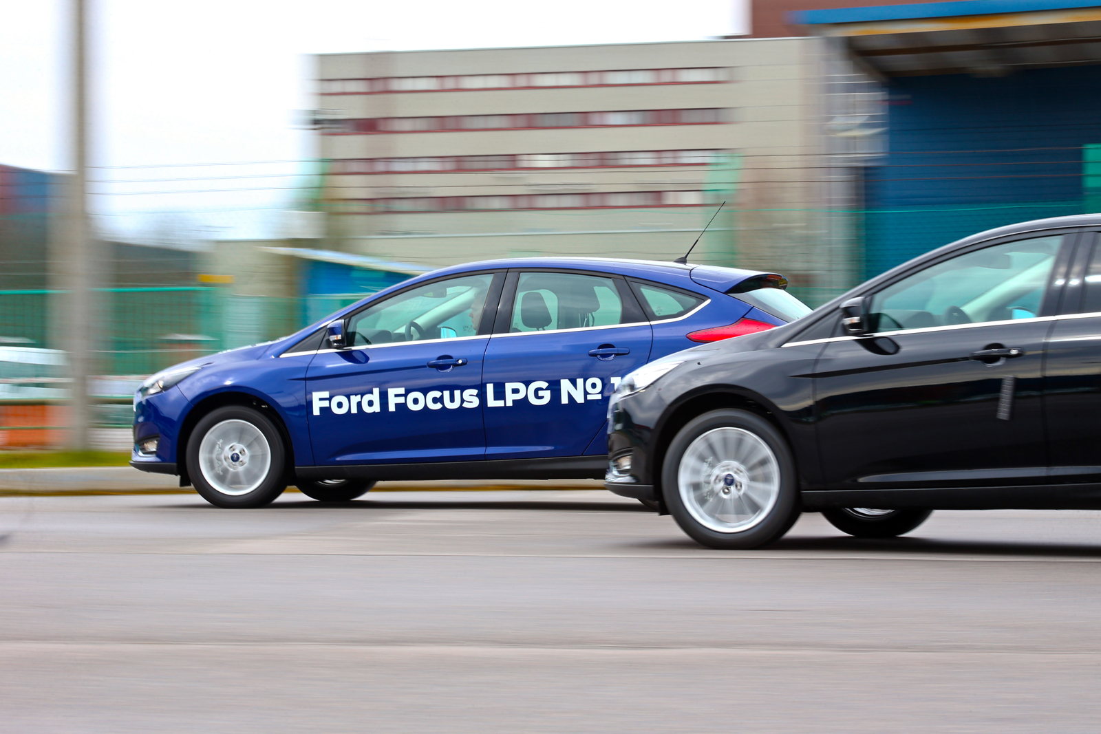

В конце февраля этого года во Всеволожске выпустили опытную партию двухтопливных Фокусов. Мы взяли один из них и сравнили с обычной бензиновой версией. Итак, закачиваем пропан в Ford Focus.

Ради эксперимента мы измерили разгонную динамику на топливе обоих типов. На бензине разгон до 100 км/ч занял 13,4 секунды, а при работе на пропане он на 0,8 секунды дольше.
