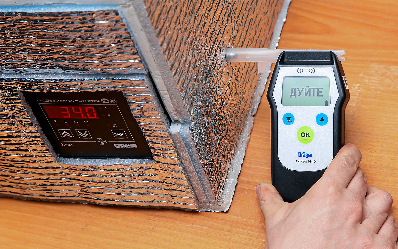

КАК НАПОИТЬ РОБОТА?
Достаточно соорудить стенд с двумя испарителями (для спирта и воды) и задатчиком их соотношения на калиброванных соплах. Спиртовоздушная смесь, насыщенная влагой при температуре 34 ºС, имитирует выдох человека, отягощенного принятием строго определенной дозы спиртного. Каждый прибор мы прогоняли по шести точкам с заданными концентрациями паров этанола. При этом нулевой уровень проверяли дважды – в начале и в конце замеров, отсюда и шестая точка. Забегая вперед, отметим, что нулевые показания все приборы отработали безошибочно, чего нельзя сказать о промежуточных значениях.
