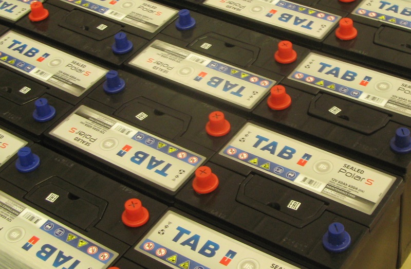

Одним из ключевых фирменных брендов словенского предприятия является одноименная марка TAB, которая наряду с другим популярным брендом – Topla — прочно застолбила свою нишу на российском рынке. Отметим, что в нашу страну батареи TAB поставляются почти 20 лет (начиная с 1998 г.), поэтому у российских автомобилистов было достаточно времени, чтобы по достоинству оценить те преимущества и эксплуатационные возможности, которыми обладают эти аккумуляторы.
Главное достоинство стартерных аккумуляторов ТАВ – высокие пусковые токи, которые на 20-30% превышают показатели обычных батарей той же емкости. Данный факт многие автовладельцы уже давно взяли на заметку, ведь высокие пусковые характеристики очень актуальны для многих российских регионов, отличающихся суровыми зимними условиями эксплуатации.
Инженерам ТАВ удалось достичь увеличения пускового тока за счет внедрения ряда фирменных ноу-хау. Это и последние разработки рецептур активной массы, наносимой на пластины, и уникальные конверт-сепараторы, защищающие электроды аккумулятора от замыкания, и применения специальных режимов сушки и формирования пластин, а также «кальциевая» (на основе кальциевого сплава Ca/Ca) технология их производства с добавлением нанокомпонентов. Решетки пластин изготавливают по прогрессивной технологии Expanded Metal Technology (ЕМТ), которая позволяет свести к минимуму разброс геометрических и физических параметров пластин, а также улучшить их антикоррозионные и прочностные свойства. В России бренд ТАВ представлен тремя основными линейками: Polar, Magic и EcoDry AGM. Мы вкратце расскажем об особенностях каждой, чтобы автолюбители могли увереннее ориентироваться в том многообразии батарей, которые им предлагают.
Итак, первая линейка – это Polar. Аккумуляторы этой серии получили массу положительных отзывов от российских автовладельцев. Батареи ТАВ Polar по своим эксплуатационным характеристикам отличаются универсальностью и характеризуются привлекательным сочетанием таких важных показателей, как мощность, емкость, ток холодного пуска, цена и надежность.
