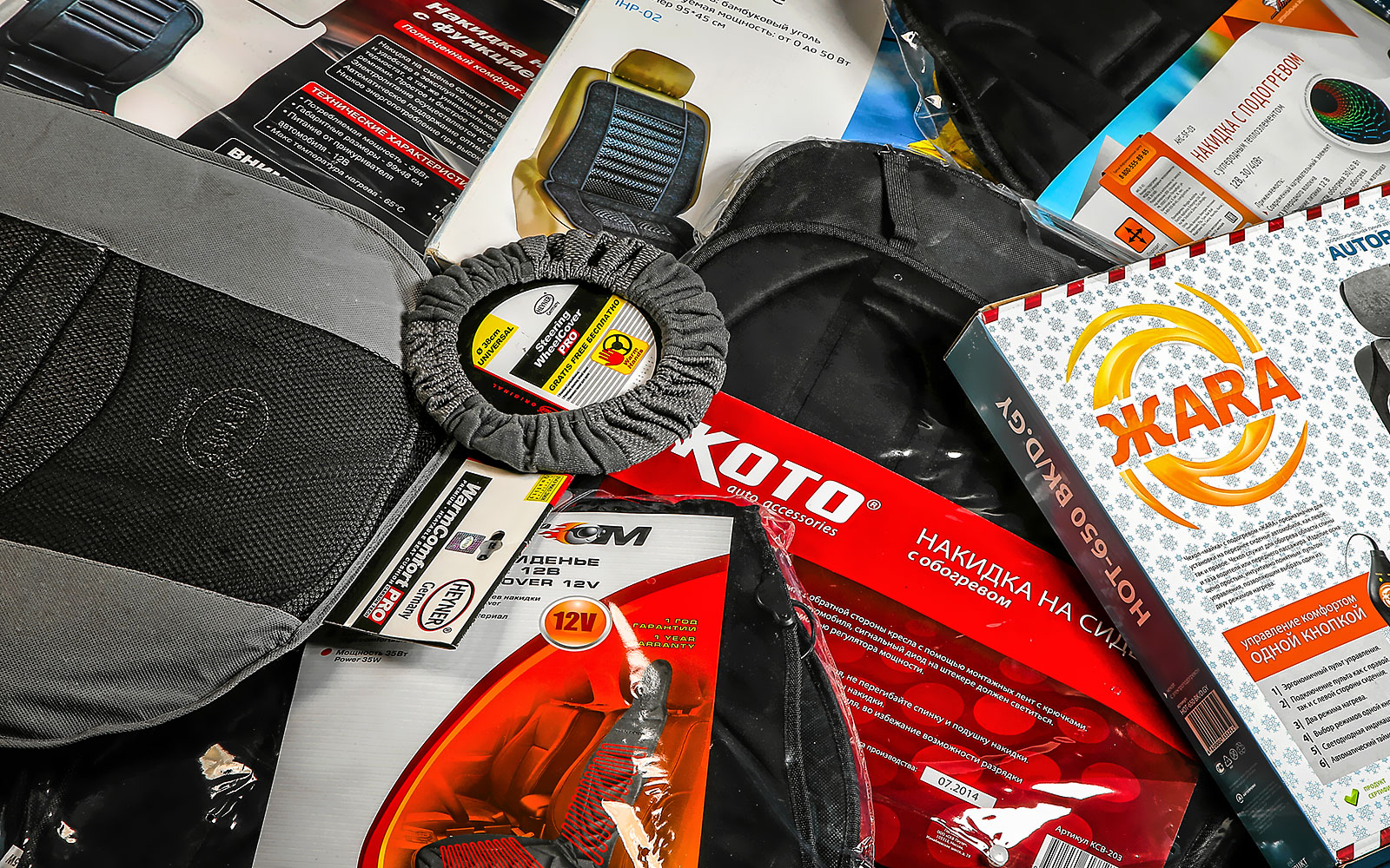

Сегодня подобные изделия обычно называют накидками с подогревом. Выбор довольно большой – и по цене, и по обличью.
Ниже представлен ряд моделей, подключаемых через штекер к гнезду 12 В. Иногда встречаются и другие варианты, рассчитанные на самоделкиных: в таких случаях требуется внедриться в потроха штатных сидений, чтобы снаружи вообще ничего не было заметно. Но о них – отдельный разговор в другой раз.
Самое главное, что следует помнить при эксплуатации таких накидок, – не забывать после поездки выдергивать штекеры из розетки. Дело в том, что не на всех машинах розетки при этом обесточиваются, а потому включенный обогреватель филейных и прочих частей организма посадит батарею довольно уверенно. Про пожары и думать не хочется.

Жаrа Autoprofi HOT-650 BK/D.GY
Реальный ток потребления – около 3 А. Из особенностей конструкции отметим симметричные разъемчики справа и слева: штекер можно подключать с любой стороны. Кнопочный пульт позволяет выбрать один из двух режимов нагрева. Ради интереса испытали на перегрев: после достижения 56°C устройство отключилось. Впрочем, если верить инструкции, то мог сработать таймер, рассчитанный на полчаса. В общем, защита от дурака имеется.
Цена – 2700 рублей. Дороговато, честно говоря.
Heyner WarmComfort PRO
Описанием нас не удостоили – увы… Впрочем, и так все ясно: интуитивно понятный движковый переключатель двух режимов вопросов не вызывает. После достижения 39°C ток упал с начальных 2,9 А до 1,6 А. После достижения 42 °C устройство отключилось: сработала защита. Стоимость – 1700 рублей.
Phantom PH2040
В изделиях, лишенных всяких органов управления, есть своя прелесть: втыкай себе в сеть да пользуйся. Данная накидка так и сделана: никаких кнопочек тут нет – все проще простого. Ток потребления – 3,6 А, однако вскоре он упал до 3,2 А. Порог автоматического отключения, зафиксированный нами, – примерно 49°C. Цена ниже, чем у других: примерно от 800 рублей.
Koto KCB-203
Сразу удивил ток потребления: аж 4,3 А. При этом порог срабатывания защиты – самый низкий: 36°C. Заделка провода не понравилась, тем более что одна защитная пластинка сразу отвалилась, оголив острые саморезы. Впрочем, цена не самая запредельная: 1000 рублей.
Airline AHC-SF-03
Согласно описанию, накидка содержит «углеродный теплоэлемент» – цитирую разработчиков. Надо полагать, что речь идет об углеволоконном нагревателе – он быстро разогревается, устойчив к упругим деформациям и славится высокой теплопроводностью. К тому же углеродные проводники не окисляются. Ток потребления обычный, около 3 А. При нагреве до 47°C срабатывает «отсечка», прекращающая дальнейший нагрев. Цена — 1350 рублей.
AVS НC-006
Почему-то заявлены аж три уровня нагрева, хотя мы увидели только два. Ток потребления самый высокий в нашей выборке – 4,8 А. Для бортсети не смертельно, но все равно немножко странно: у других-то явно меньше. Еще удивило то, что встроенная защита сработала уже при 32°C. Цена – 1500 рублей.
iSky iHP-02
Забавное изделие похрустывает своими рельефными валиками на ощупь. Надо полагать, что это – бамбуковый уголь, упомянутый в описании. Там же указана прочность на разрыв в 600 мПа – наверное, это важно для накидки с подогревом. А вот сделана накидка как-то необычно – странный штекер из прошлого столетия, разъемы наружу. Зато есть уникальная функция: плавная регулировка температуры! При достижении 50°C нагрев отключился, но буквально через полминуты включился снова. Цена – 2500 рублей.
Какую накидку из представленных предпочесть? Личное мнение спрячу, потому что я вообще противник подобных изделий. Однако при необходимости что-то купить я бы выбрал самую простую — типа Phantom PH2040. Цена на фоне остальных просто приятная, никаких лишних наворотов нет, а если надоест, то и выбросить не жалко. Соглашаться с этим или нет — дело хозяйское.
