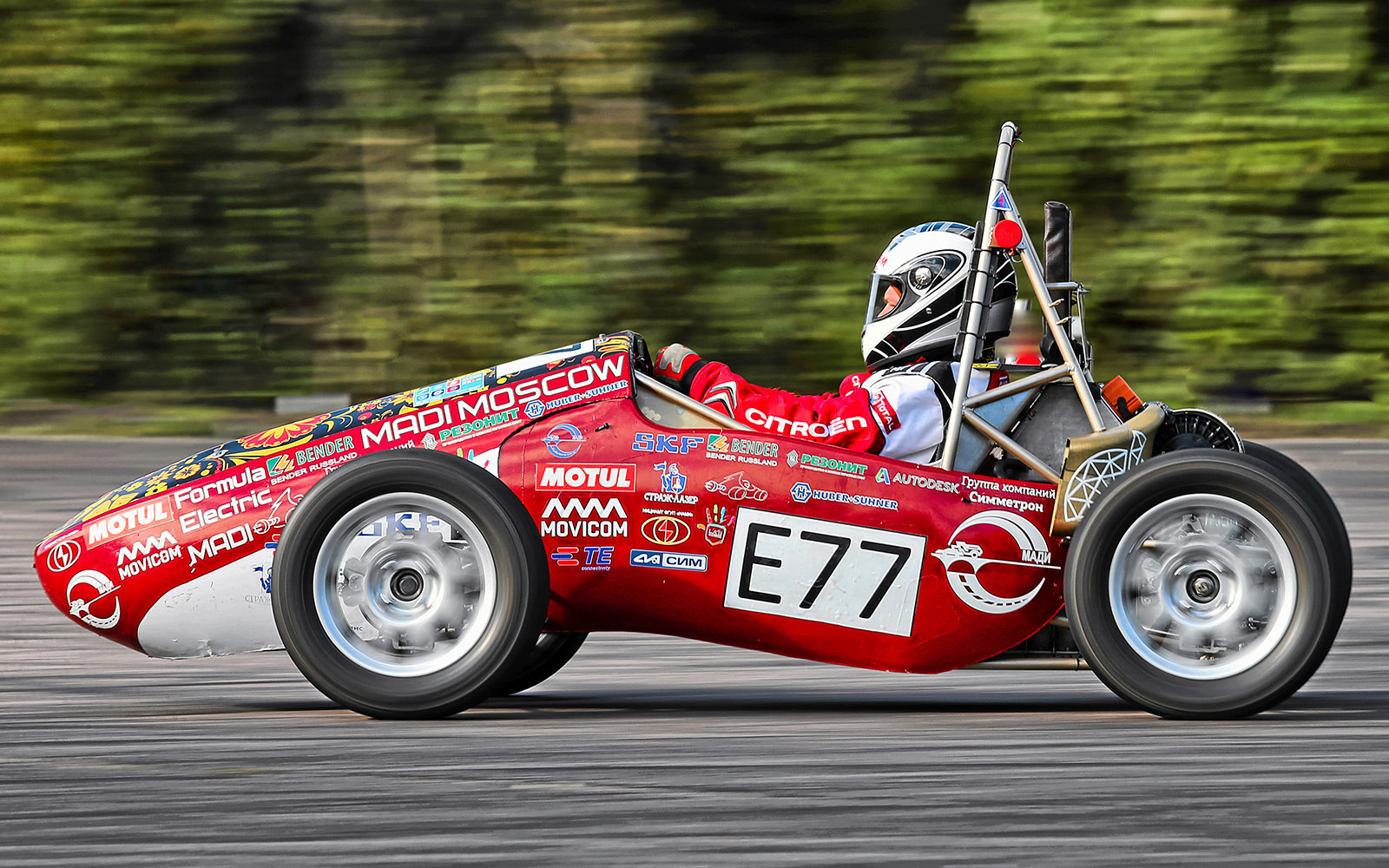

Электрический болид Феникс. Основа болида – пространственная рама, сваренная из стальных труб. Внешние панели – из стеклопластика. Всё это ребята делали самостоятельно.

На Фениксе стоит литий­-полимерная батарея Kokam емкостью 75 А·ч. Она питает два электромотора постоянного тока LEM D135 с пиковой мощностью 36 кВт и крутящим моментом 64 Н·м у каждого. Дифференциал электрический, с микропроцессорным управлением.
Без скромности вдавливаю педаль, и маленький спорткар срывается с места. Каждый из двух электромоторов способен выдать до 36 кВт, но максимальная отдача ограничена возможностями батареи. Потому реальная суммарная мощность – около 40 кВт. Для машинки весом 272 кг (вместе с пилотом!) этого более чем достаточно. Тем более что у электродвигателя весь момент доступен уже с нуля. Потому и ускорение сочное – охотно верю в заявленные пять секунд до сотни.

Быстрее 100 км/ч разгоняться смысла нет – куда интереснее повороты. Феникс проворно шныряет между конусами, провоцируя наращивать темп. Болид оказался на удивление понятным и послушным. Поворачивать можно одинаково успешно и рулем, и играя газом. Про обратную связь на руле и говорить нечего: рейка с передаточным отношением 1:1 и отсутствие усилителя – куда уж честнее? Даже легкая недостаточная поворачива­емость не испортила впечатления. Нет вопросов и к тормозам: зависимость между усилием на педали и получаемым замедлением почти образцовая.
