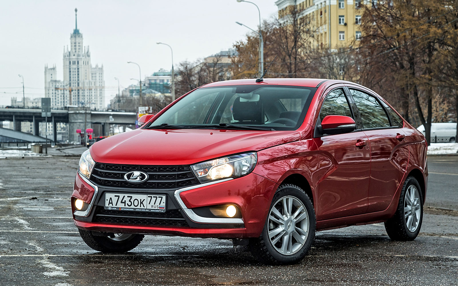

Редакционная Лада Веста намотала уже более 30 000 км.
