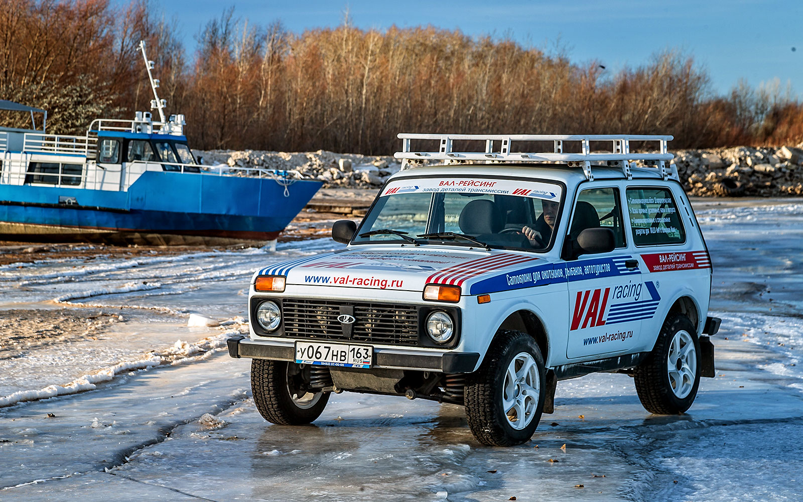

Даже тем, кто не часто съезжает с асфальта, будет понятно, насколько полезна синхронизированная раздаточная коробка. В штатном варианте у машины пять повышенных передач плюс задний ход и пять пониженных плюс задний ход. Все потому, что переключение с повышенного на пониженный ряд и обратно происходит при полной остановке. С комплектом деталей от «ВАЛ-Рейсинга» в раздатке (промвал, две шестерни с синхронизаторами, муфта включения и доработанная вилка) появляется возможность переключаться на ходу. А значит, у вас 10 «полноценных» передач для движения вперед и две — заднего хода. Один из вариантов использования такой раздатки — на фото. Стоимость комплекта — меньше 10 тысяч рублей.
