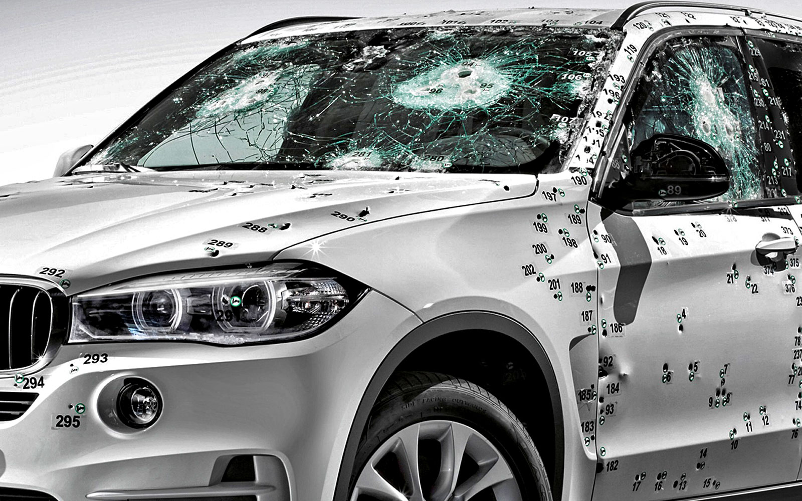

BMW Х5 Security Plus
Пока баварцы не показали бронированную «семерку» последнего поколения, на этом поприще представлен кроссовер X5. Уровень его защиты – VR6. При производстве этого броневика совмещаются особо прочные и облегченные материалы, отвечающие строгим требованиям безопасности. Для защиты уязвимых соединений в конструкции автомобиля детали из арамида и полиэтилена сочетаются с особо прочной специальной сталью. В результате, по уверению баварцев, Х5 Security Plus способен выдержать обстрел не только из пистолетов, но и из автоматического оружия. Например, из АК-47.
Автомобиль оснащен 4,4-литровой бензиновой «восьмеркой» мощностью 450 л.с. Поскольку степень бронирования не самая высокая (читай, масса машины по сравнению с базовой версией выросла незначительно), то по динамике и управляемости бронированный Х5 почти ничего не потерял.
