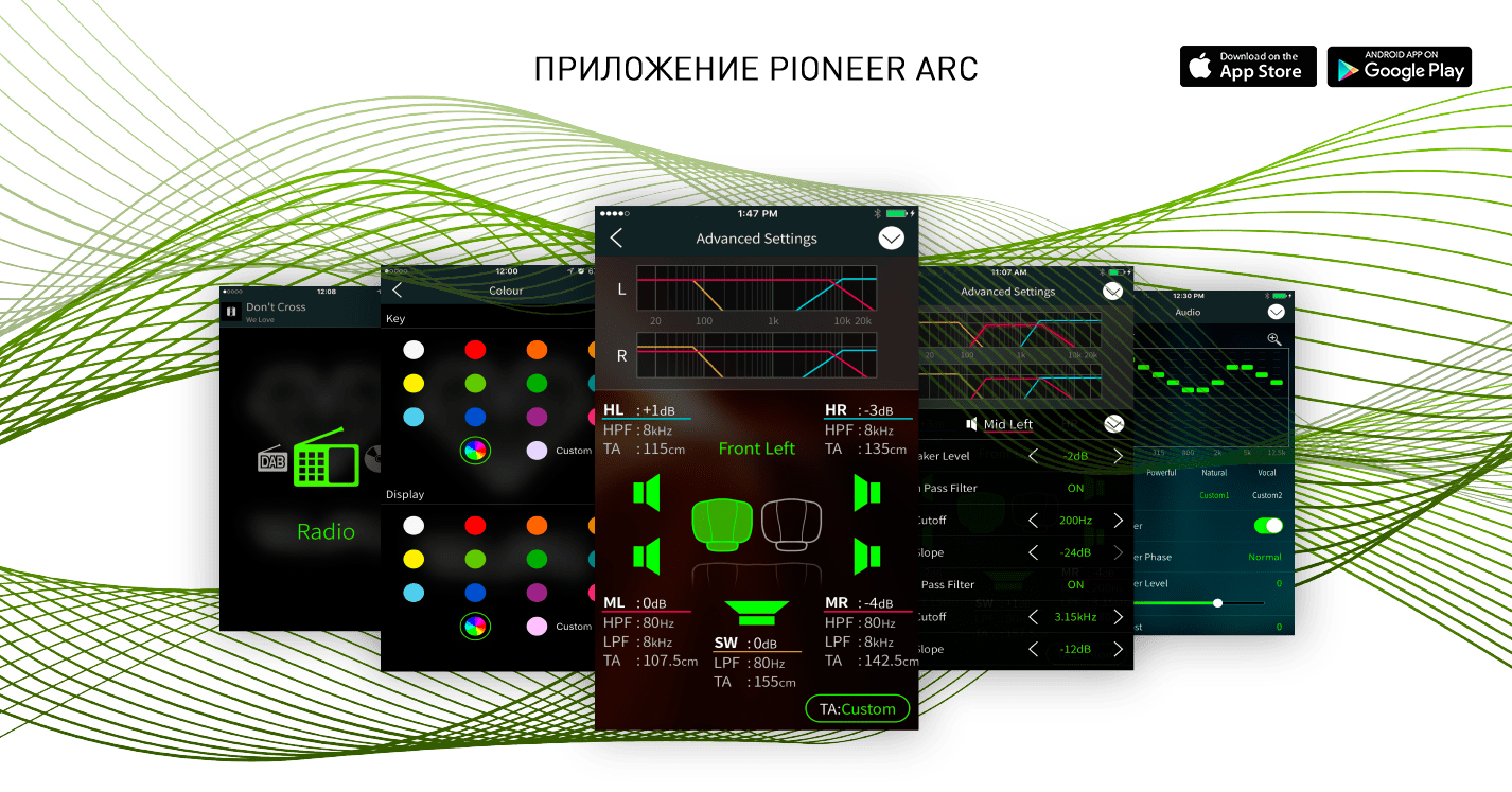

Тут-то на помощь и приходит Pioneer ARC – инновационное решение как с точки зрения эргономики и удобства дистанционного управления аудиосистемой, так и в плане возможностей достижения качественного звучания аудиосистемы. Одним из очевидных достоинств данного приложения является его способность нейтрализовать или скорректировать те «недочеты», которые так или иначе могли быть обусловлены начальной (штатной) настройкой магнитолы.
Самое главное – любые настройки звука пользователь может выполнять самостоятельно, в полной мере используя возможности сенсорного экрана своего смартфона. При этом все действия максимально упрощены, в чем немалая заслуга инженеров Pioneer, предложивших автовладельцам интуитивно понятный и удобный графический интерфейс, позволяющий быстро и легко подрегулировать нужные параметры. Чего стоит одна только настройка графического эквалайзера – чтобы нарисовать нужную амплитудно-частотную характеристику, которая отвечала бы музыкальным предпочтениям пользователя, достаточно сделать движение пальцем по дисплею смартфона.
В полной мере здесь доступны и настройки других важных параметров, например, частот кроссовера, фазы и частоты среза сабвуфера и, что весьма важно, поканальных временных задержек звуковых сигналов, излучаемых каждым динамиком, установленным в машине. Причем многие из этих параметров отображаются графически, что улучшает их восприятие и тем самым заметно упрощает процедуру настройки звука. Возможности этих настроек у Pioneer ARC настолько широки, что оптимизировать звуковую картину в салоне того или иного автомобиля при необходимости можно не только под водителя, но и под пассажиров переднего и заднего ряда кресел. Подобный функционал фактически превращает автомобильную аудиосистему в развитый музыкальный комплекс Hi-Fi-класса.
Также стоит отметить, что приложение позволяет сохранить в памяти смартфона все сделанные пользователем изменения настроек и одним движением руки восстанавливать их при необходимости.
Как показывает опыт работы с приложением Pioneer ARC, с его помощью удобнее всего настраивать звук на фирменных головных устройствах, оснащенных встроенным процессором. Среди них модели FH-X730BT, DEH-X5900BT и MVH-X580BT. Впрочем, данный софт не ограничивается одной лишь совместимостью с «процессорными» аппаратами – благодаря ему можно настраивать и модели начального уровня. Это, в частности, устройства DEH-1900UB(UBG/UBA/UBB), DEH-X2900UI, DEH-3900BT, MVH-190UB/UI и MVH-390BT.
Среди прочих интересных особенностей приложения стоит отметить некоторые возможности режима воспроизведения. Например, показ на экране обложки того или иного музыкального альбома, а также вывод таких элементов управления, как регулировка громкости, переключение треков, кнопка «пуск-пауза», выбор источника сигнала и настройка радиотюнера. Кроме того, с помощью Pioneer ARC можно самостоятельно устанавливать цвета подсветки кнопок и дисплея головного устройства и даже запускать отдельные сторонние приложения.
