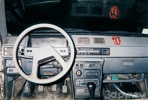

Внутри "Лансер" - типично японский автомобиль: хорошо пригнанные и приятные на ощупь детали обивки, неброский дизайн и удачно подобранные цвета. Впрочем, для "советского" автомобилиста немного непривычна архитектура панели приборов: уж очень "французская". Но мнение это субъективно - все удобно и эргономично; привыкнув, ничего необычного не видишь. Вот только руль после "восьмерки" откровенно неудобен. Да высокое заднее сиденье здорово ограничивает обзор назад, поэтому ориентироваться приходится, в основном, по наружным зеркалам.

Панель приборов и моторный отсек " Мицубиси Лансер" 1988 года выпуска.
