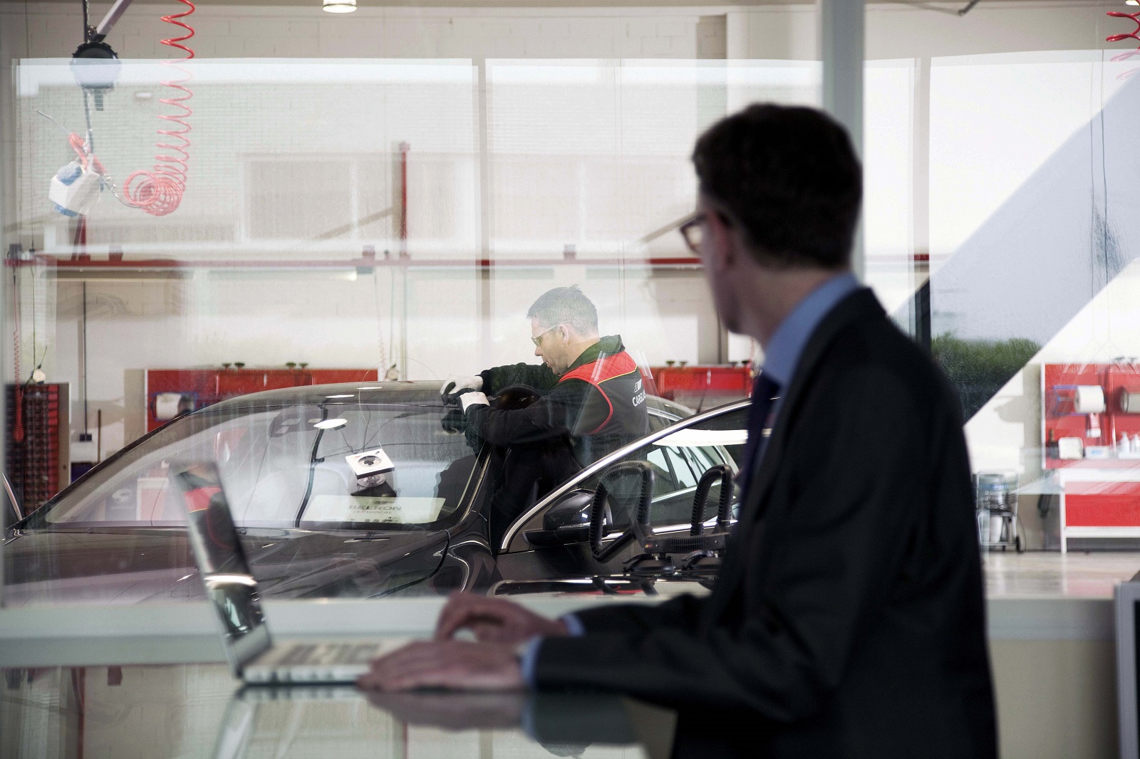

Процесс замены автостекла на новое по европейской технологии.
Состав клея, срок годности и условия хранения, равномерность его нанесения, высота клеевого буртика, качество подготовки поверхности, температурные условия, уровень влажности – вот только основные параметры, которые должны соблюдать мастера при замене старого стекла на новое. Не говоря уже о таких тонкостях, как корректная разборка автомобиля перед этой процедурой. Например, если не знаешь схему демонтажа жабо (кожуха) под щетками стеклоочистителей на современных автомобилях, сломать его проще простого.
Калибровка камер – важная операция при замене современного автостекла.
