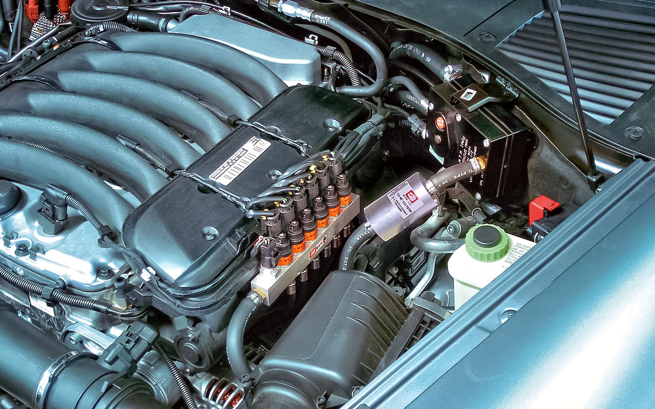

Хочу установить на автомобиль газобаллонное оборудование. Какие документы необходимо предоставить для получения протокола проверки конструкции после внесения изменений? Какие при этом возможны трудности?
Для получения протокола технической экспертизы конструкции после внесения в нее изменений необходимо предоставить в НАМИ:
- заявление о внесении изменений в конструкцию транспортного средства с резолюцией ГИБДД;
- копию документа на транспортное средство (техпаспорт, свидетельство о регистрации);
- заявление-декларацию об объеме и качестве работ (заполняет сервис, производивший работы) с техническим описанием внесенных изменений и характеристиками автомобиля после внесения изменений;
- сертификат СТО, проводившей установку ГБО;
- диагностическую карту, заполненную после переоборудования и занесенную в базу Единой автоматизированной информационной системы технического осмотра (ЕАИСТО);
- копию заключения предварительной экспертизы.
Кроме того, необходимы документы на установленное ГБО:
- заверенные изготовителем, поставщиком или продавцом копии сертификатов соответствия на отдельные элементы оборудования (по Правилам ЕЭК ООН № 67 или № 110), а также на тип газобаллонной системы в целом для соответствующего семейства транспортных средств (по Правилам ЕЭК ООН № 115);
- паспорт газового баллона колесного транспортного средства, оформленный по единой форме (утверждена решением коллегии Евразийской экономической комиссии от 18 ноября 2014 года № 211);
- свидетельство о проведении периодических испытаний газобаллонного оборудования.
Паспорт баллона и свидетельство о проведении периодических испытаний оформляются по единой форме (утверждена решением коллегии Евразийской экономической комиссии от 11 ноября 2014 года № 207), введенной вместо использовавшихся ранее форм № 2а и № 2б. Предупреждаем, что некоторые недобросовестные установщики ГБО предлагают устаревшее оборудование, не соответствующее действующим нормам безопасности.
