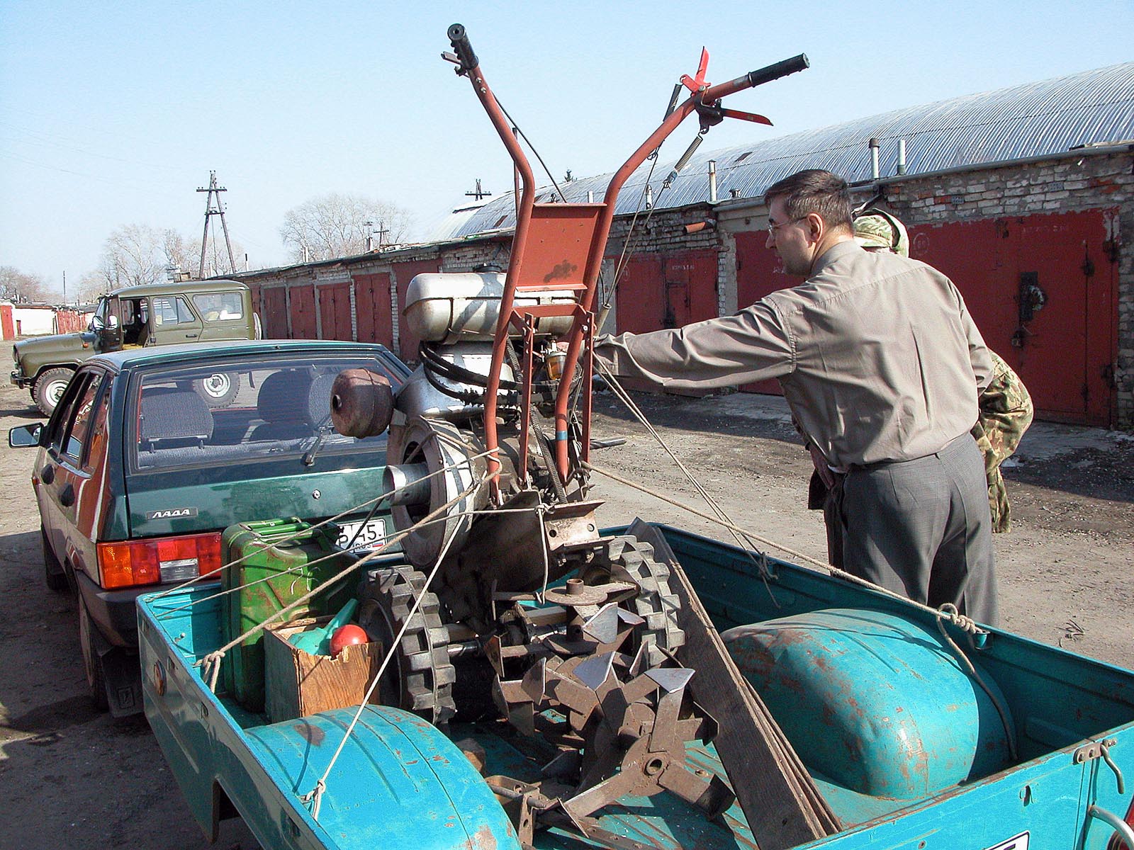

Правильная загрузка Управлять автопоездом будет легче, если загруженная машина тяжелее прицепа. Но не всегда можно создать идеальные условия. Если вам все-таки пришлось везти загруженный прицеп при пустом автомобиле, снизьте скорость. Надежно закрепите груз, чтобы он не выпал в пути. Центр массы должен приходиться на ось прицепа или между осями. Не превышайте максимальную нагрузку на шар тягово-сцепного устройства. Данные можно посмотреть в техническом паспорте транспортных средств.
