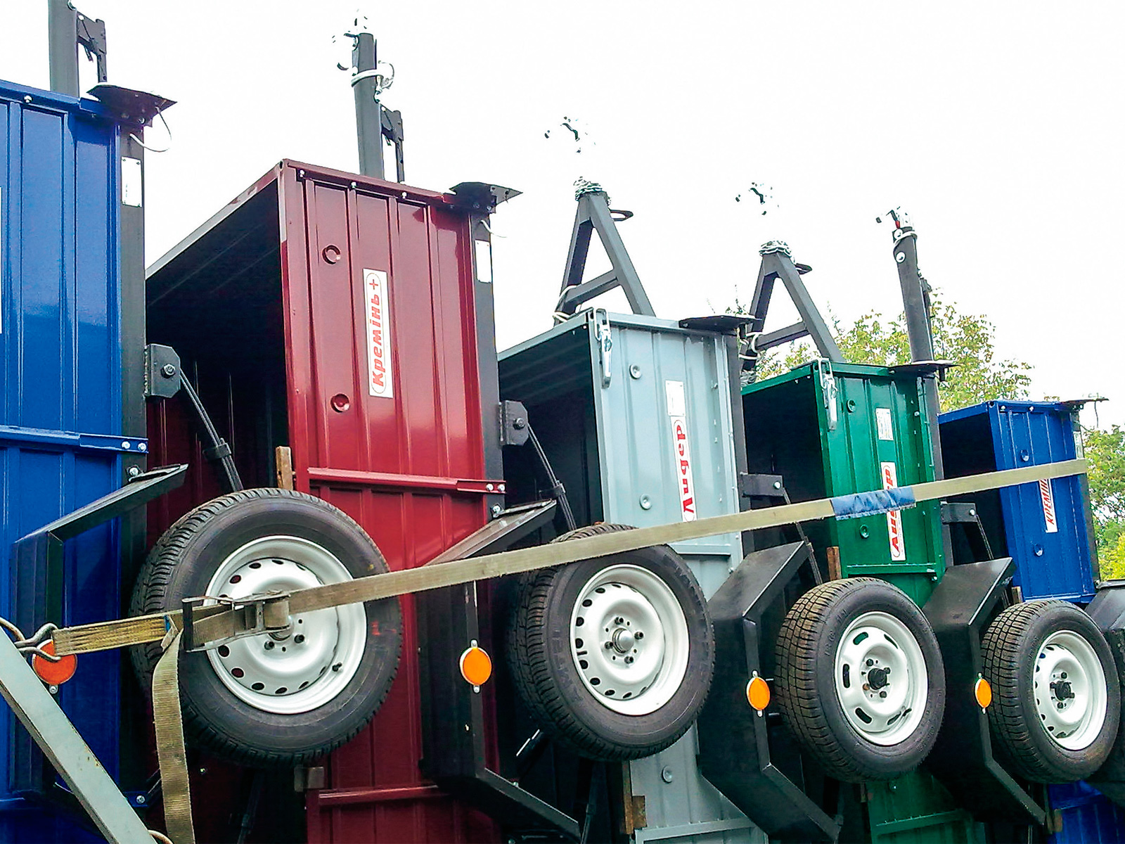

ОБМАНЧИВАЯ ВНЕШНОСТЬ
Нарядный прицеп – украшение автопоезда. Но технология окраски бортов и прочих элементов у самых дешевых моделей не чета автомобильной, потому и держится краска намного хуже. Обновлять ее порой приходится едва ли не ежегодно, иначе беззащитный металл быстро превратится в труху.
Способ повышения долговечности хорошо известен – оцинковка. Простой и относительно недорогой метод – гальванический, когда цинк осаждают на поверхность металла методом электрофореза. Слой получается тонкий, 7–10 микрон, поэтому для пущей надежности сверху наносят порошковую эмаль.
Недорогой прицеп нуждается в постоянном уходе.
