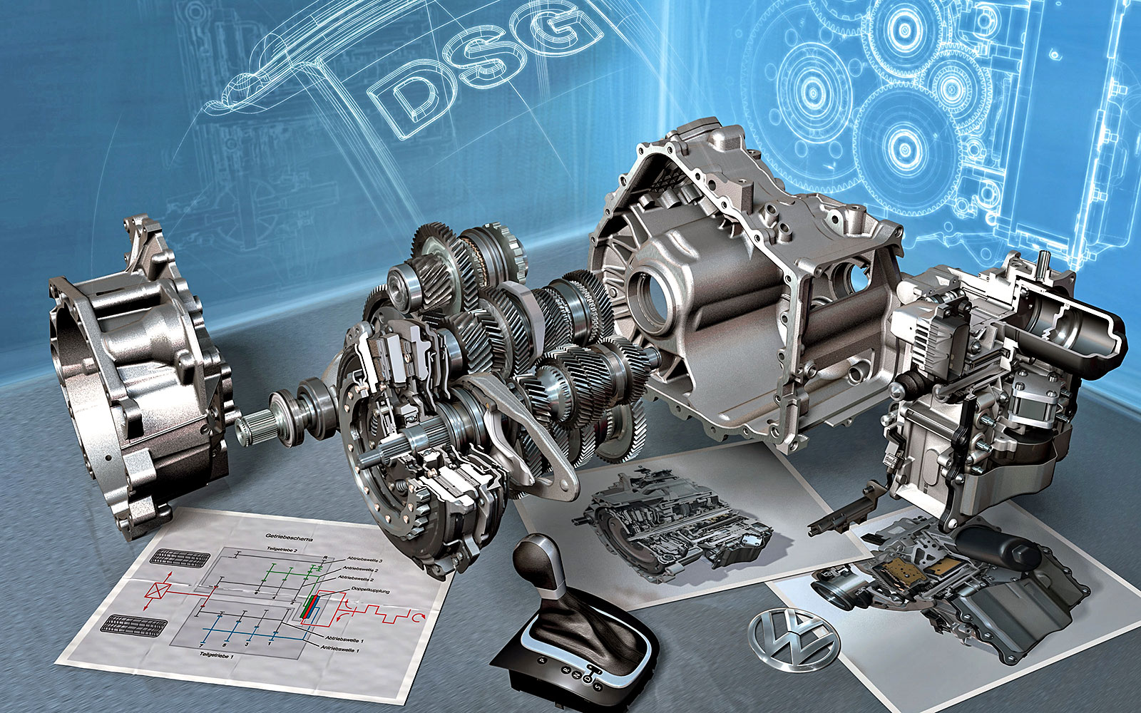

На бумаге роботизированная коробка передач DSG DQ200 (7-ступенчатая с сухим двойным сцеплением) обеспечивает быстрые переключения, отличную динамику разгона, низкий расход топлива и непрерывный поток мощности. То есть все достоинства и механики, и автомата. А на деле зачастую имеем недостатки коробок двух типов: низкий ресурс сцепления и элементов управления; рывки и дерганье при движении; шумная работа.
Роботизированная коробка передач с двумя сцеплениями - немного другая история. Все подобные агрегаты имеют идентичную принципиальную схему и болячки, будь то DSG (Volkswagen, Skoda, SEAT), он же S-Tronic (Audi), или Powershift (Ford). На бюджетных автомобилях, как правило, применяют роботизированные коробки передач с сухими сцеплениями. На более дорогие машины с относительно мощными моторами устанавливают роботы, в которых узел сцепления работает в масляной ванне (мокрые сцепления). Такая конструкция рассчитана на более высокий крутящий момент. Как следствие повышается надежность и ресурс агрегата. Многолетний опыт сервисменов лишь подтверждает эту теорию.

Первая серьезная модернизация DQ200 прошла в 2011 году. Обновления коснулись практически всех элементов робота. Инженеры поработали над капризным узлом сцепления, электроникой и механической частью агрегата. Практика показала, что все обновления пошли на пользу. Ресурс и надежность отдельных узлов и агрегата, в целом, выросли. Претензий и по поводу шумной работы DSG стало меньше, рывки и дерганье при движении сошли на нет. Однако статус проблемного агрегата никуда не делся.
Сухое двойное сцепление по сей день остается самым проблемным местом в роботизированных коробках. Масляная ванна решила бы основные проблемы: повышенный износ фрикционов и склонность к локальным перегревам. Но это слишком дорогое удовольствие даже в масштабах крупного серийного производства.
