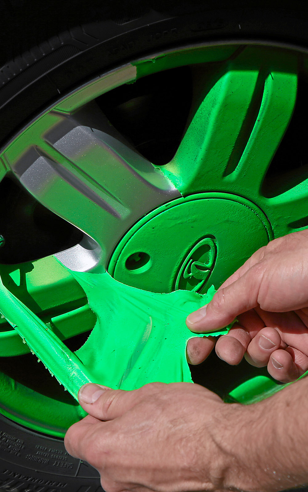

Приобрели баллончики трех российских производителей по схожей цене. Можно было купить и больше, но нас интересовала не столько табель о рангах, сколько полезность таких препаратов в целом. Объектом испытаний назначили редакционный Largus. Его побитую жизнью «мордочку» мы покрыли серебристым слоем в цвет кузова, переднюю часть капота сделали желтой, а колесо – ярко-зеленым.

Колесо понравилось всем, капот – никому. На обновленный передок никто не обратил внимания: изменения незаметны. Как бы там ни было, около месяца подопытный редакционный Largus ездил в таком виде, добавив на одометр пару тысяч километров. Под сильный метеоритный дождь мы не попадали, но небольшой «пескоструй» оставил отметины на покрытии (и только на нем). А еще резина сохранила следы когтистых кошачьих лап.
Удалить жидкую резину с фигурной поверхности колеса труднее, чем с капота. Освободить колесо от «зелени» нам удалось за пару минут, при этом пленка слезала частями.

Несколько слов о применении и расходе. Мы распыляли препараты с расстояния около 20 см, нанося по пять слоев с промежуточной сушкой – согласно инструкции. Одного баллончика хватает на пару колес при трехслойном покрытии. Кстати, насчет толщины покрытия. Она получается несколько разной при одинаковом времени воздействия: сказывается неодинаковая летучесть препаратов. В любом случае логика понятна: чем толще пленку вы хотите создать, тем большее число баллончиков вам понадобится.
В проверенной троице лучше других вел себя препарат марки Astrohim: сохнет быстро, удаляется легко, на куски не рвется. В целом же испытания оставили положительное впечатление. Все препараты позволяют даже начинающему маляру почувствовать себя настоящим художником – ведь неумелую работу можно быстро удалить, вернув «статус-кво». И хотя интернет пестрит страшилками о том, что некоторые снадобья прилипают почти намертво, нам такие не попались. Впрочем, не забывайте старое правило: прежде чем использовать средство на больших площадях, поиграйте на чем-то укромном и компактном.
