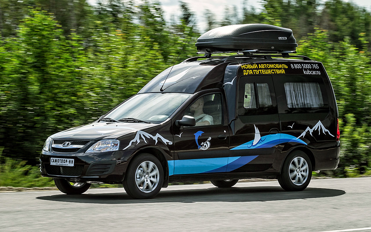

Универсал Куб разработчики позиционируют как автомобиль для путешествий. В отсутствие центрального прохода в салоне высокий потолок остается невостребованным: ходить-то по машине некуда. А вот увеличенный задний свес в кассу. Спать внутри при сложенном заднем диване действительно удобно: простор для двоих царский!
Фирма «Самотлор-НН» в этом месяце запускает в серию автомобиль Лада Куб. Название оригинальное, но перед нами тот же Ларгус. Стандартному автомобилю срезают крышу и стойки кузова, расположенные дальше переднего ряда сидений. Вместо них появляется сварной металлический каркас собственной разработки «Самотлора», на который надет пластиковый колпак. Высота потолка в салоне выросла, по нашим замерам, до 1330 мм. Стоять в полный рост все еще нельзя, но свобода передвижения вышла на новый уровень.
В Нижнем Новгороде предлагают два варианта увеличения внутреннего объема Ларгуса: с удлинением заднего свеса, заменой всей верхней части и задних дверей (на фото слева) или же только с поднятием уровня потолка на стандартном кузове (на фото справа).
