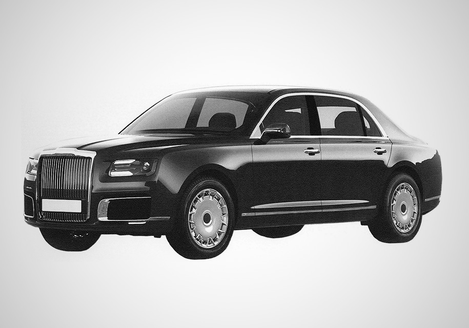

Лимузин для президента прошел климатические испытания. Эксклюзив ЗР
Сведения о проекте «Кортеж» мы собираем буквально по крупицам. Самая интересная новость: все автомобили для президента будут гибридными. Мы узнали, как они проходят испытания.

Все испытания сейчас проводят на седанах ЕМП‑4123. Но это работа не над отдельной моделью, а над глобальной платформой, которая конструктивно на 80% едина для всех автомобилей проекта «Кортеж».
