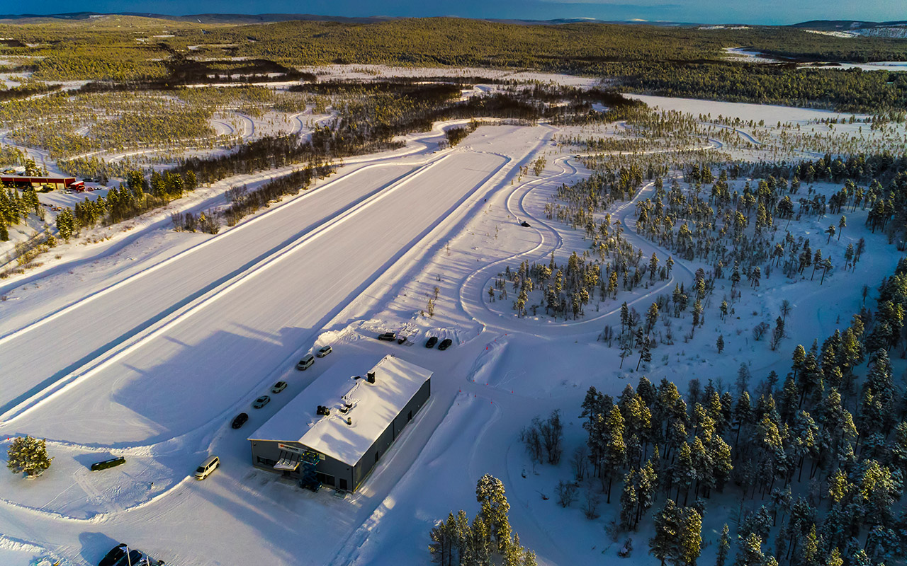

Шинный тест-центр Technotrac. Слева – дорожки для проверки продольных и поперечных сцепных свойств шин. Справа, в лесной зоне, – два трека для оценки управляемости на заснеженном покрытии.
Открытие полигона Technotrac в Ивало – событие знаковое. Корейские шинники стали первыми среди неевропейских производителей, кто создал тестовую базу в Заполярье. Полигон Hankook расположился по соседству с известным коммерческим испытательным центром Test World, где корейцы до недавнего времени тестировали свои шины.
Проектировали и строили полигон финны. Вот почему на заснеженной заполярной равнине нас встретил не традиционный корейский ханок, а приземистый, типично финский дом под плоской крышей, под которой расположились подъемники, мастерская, склад, офисные помещения и два конференц-зала.
Пэ Хо Юл, глава Hankook Tire Europe, рассказал мне, что Европа является для компании одним из важнейших рынков: здесь реализуют треть производимых шин. И объем зимних испытаний достиг таких масштабов, что оказалось экономически целесообразным строить собственный тест-центр. Устойчивые и продолжительные морозы в Ивало, расположенном в 300 километрах на север от Полярного круга, позволяют проводить зимние тесты на открытом воздухе по семь месяцев в году.
Полигон образуют три так называемые плоские дорожки – строго горизонтальные (две с укатанным снегом и одна ледяная), которые используются для испытаний сцепных и тормозных свойств и поперечной устойчивости, а также два извилистых трека, длиной 1100 и 1200 метров, для оценки управля­емости на заснеженном покрытии.
