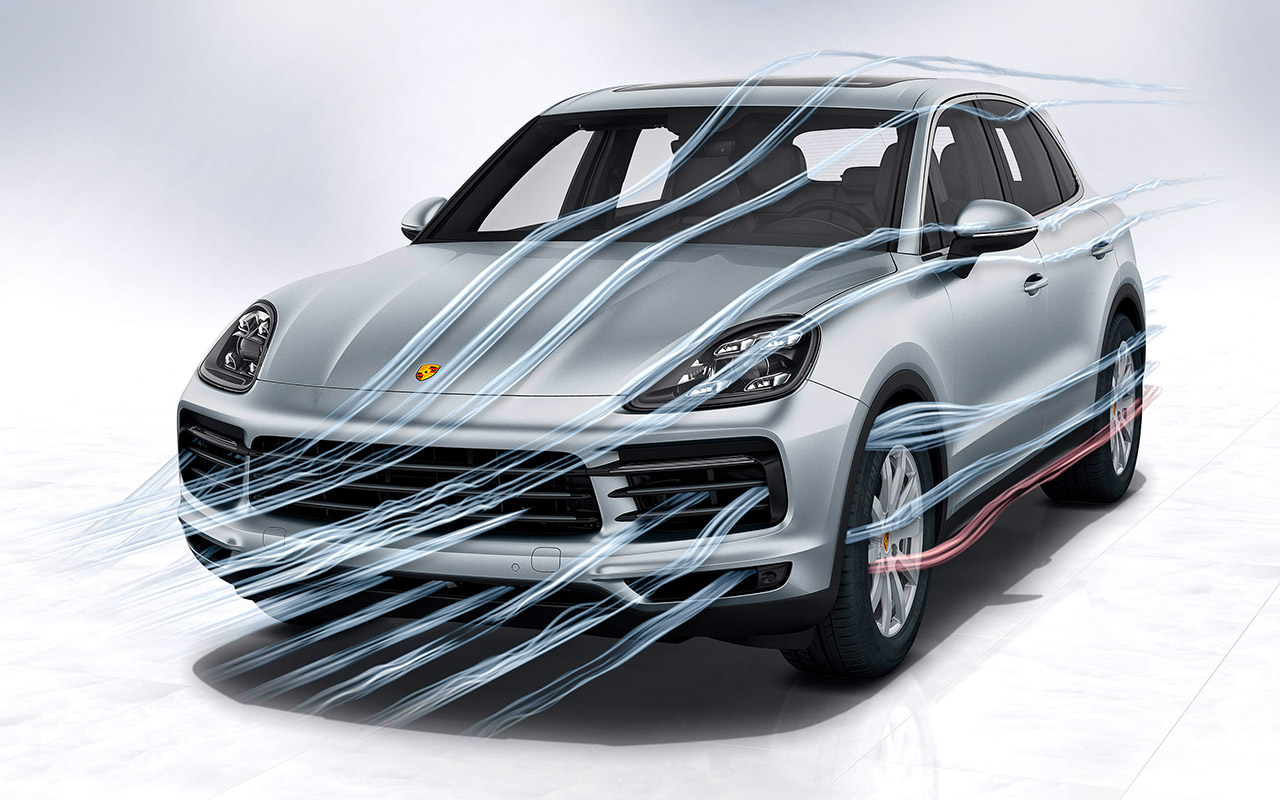

За передним бампером нового Кайена спрятаны активные жалюзи. Они перекрывают поток воздуха через все воздухозаборники – центральный, нижний и боковые. Середину и края электроника регулирует по отдельности и бесступенчато. Компьютер всегда найдет идеальный баланс – с учетом дорожных условий – между потребностями системы охлаждения и необходимостью бороться за каждую каплю топлива. Страшно подумать, во сколько обойдется ремонт передней части Кайена после аварии! Восстановление компонентов электронных ассистентов, активной «аэродинамики», светодиодных фар, алюминиевых кузовных деталей запросто потянет на сумму с шестью нулями.
