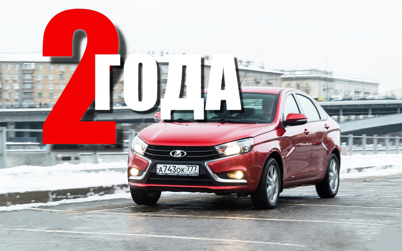

Лада Веста из парка ЗР: два года вместе
Редакционной машине пошел третий год. Крупных поломок пока нет, зато мелкие случаются регулярно.
В последних числах декабря 2017 года наша Веста отметила двухлетие. В новогодние праздники, несмотря на непривычно скромный для зимних каникул пробег, машина потребовала внимания по двум причинам. Каким? Об этом чуть позже, а прежде немного предыстории. Как помнят следящие за судьбой редакционной Лады читатели, перед третьим ТО в двигателе резко упал уровень масла. До такой степени, что на доливку ушел целый литр. Тогда я списал все на старение масла, но после его замены взял за правило пару раз в неделю проверять уровень масла с помощью щупа. Вместо Elf Evolution SXR 5W30 теперь в моторе работает полусинтетика Роснефть Максимум 5W40.
