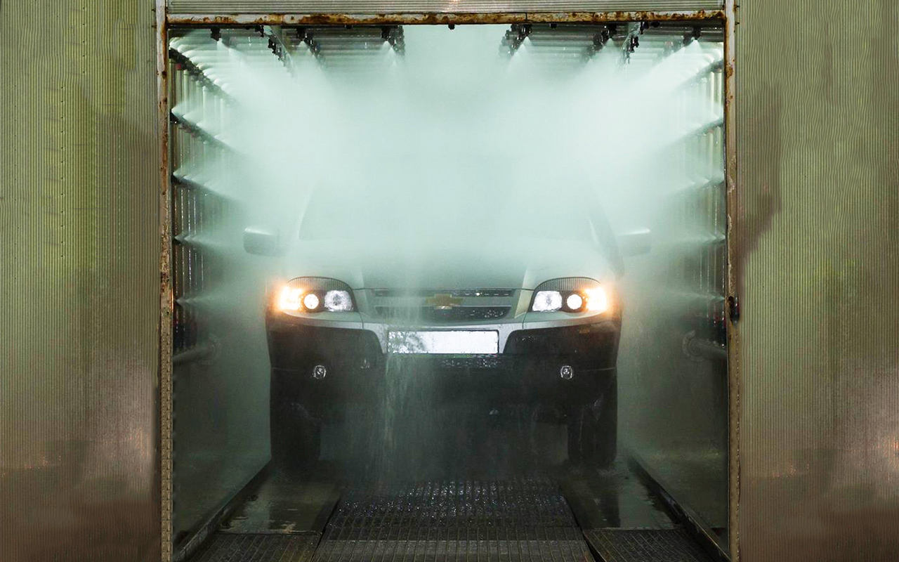

Дождевальная камера. Форсунки обрушивают на Ниву тонны воды. Процедуре подвергают каждый сошедший с конвейера автомобиль.

Первое испытание – его еще называют water test – проходит каждый новый внедорожник. Подобный тест в том или ином виде есть у всех производителей (некоторые, правда, проверяют не все автомобили подряд, а лишь выборочно). Как его проводят? Сошедший с конвейера полноприводник заезжает в дождевальную камеру, где форсунки обрушивают на него потоки воды. Воздействие в камере жестче натуральных осадков или, скажем, полива на обычной автомойке. За две с половиной минуты на Ниву выливают две тонны. Причем не обычной воды, а специально подготовленной – мягкой. Она лучше «находит» щели для протечек.
