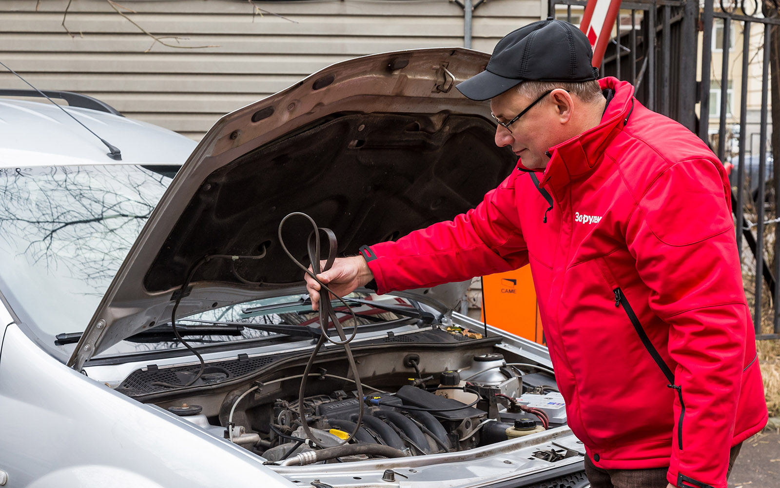

Теперь демонтируем ремень привода вспомогательных агрегатов. Для этого пришлось снять правое переднее колесо и пластиковый брызговик.
Ломать – не делать, и …
…ремень в итоге снят.
