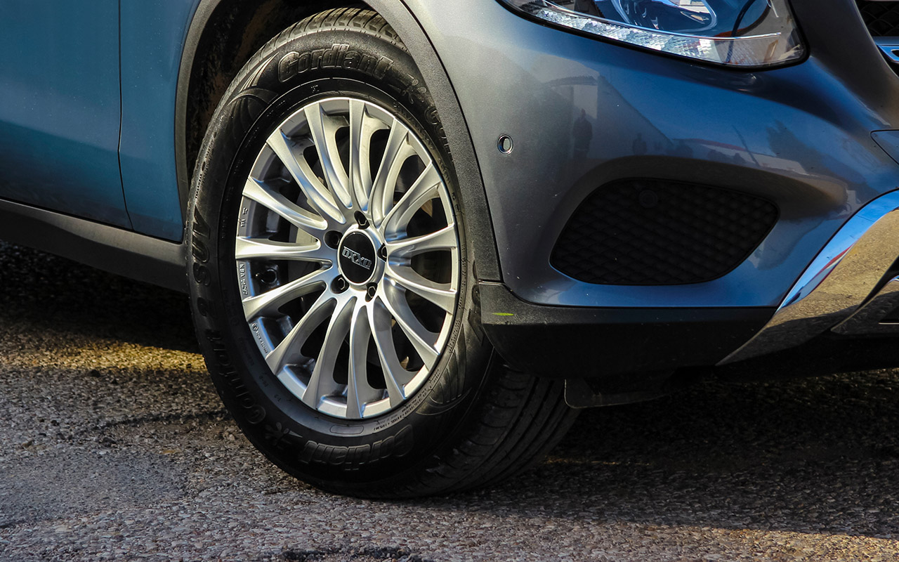

Тридцать лет назад экипаж журнала «За рулем» в составе Олега Богданова, Виктора Панярского и Владимира Соловьева совершил за 45 часов рекордный «беспосадочный» пробег Москва – Лиссабон на серийной вазовской «девятке». Тогда ее обули в дефицитный Michelin – отечественные шины не выдерживали длительного движения на высоких скоростях. Я же колесил по Португалии на кроссовере Mercedes-Benz GLC 250d, которому отрядили предсерийные летние шины Cordiant Comfort 2 SUV 235/65 R17 ярославского производства.
Поставить наши шины на престижную иномарку? А почему нет? У Кордианта 85‑летний опыт, мощный научно-технический центр, современные технологии, импортное оборудование и материалы. Заводы в Ярославле и Омске ежегодно выпускают пять миллионов легковых шин, их поставляют в 50 стран мира. Тесты проводят на международных полигонах, среди которых Test World в Финляндии и IADA в Испании. Cordiant лидирует по продажам зимних шин в России и хочет выйти в лидеры по «лету». Для этого и создали шины Comfort 2, которые пришли на смену флагманской модели Sport 3.
