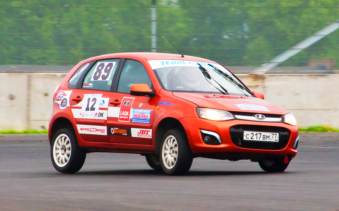

Редакционная Калина достойно выдерживает нагрузки на гоночных трассах и часто приятно удивляет своей стойкостью. А вот в повседневной жизни она частенько огорчает. Парадокс!
