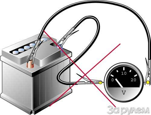

Что делать с аккумуляторной батареей? Плохой - место на свалке. А вот о хорошей не стоит забывать. Чтобы служила надежнее, перед зимовкой зарядим ее - полностью, от автономного зарядного источника. И оставим, не подключая к бортовой сети, чтобы исключить любые утечки тока. Конечно, если машина во дворе и не хочется лишиться охранной сигнализации, придется несколько раз за зиму батарею подзаряжать - иначе сигнализация ее разрядит и в мороз электролит может даже замерзнуть. Значит, будем таскать батарею к зарядному устройству или наоборот. Смотря что удобнее.
