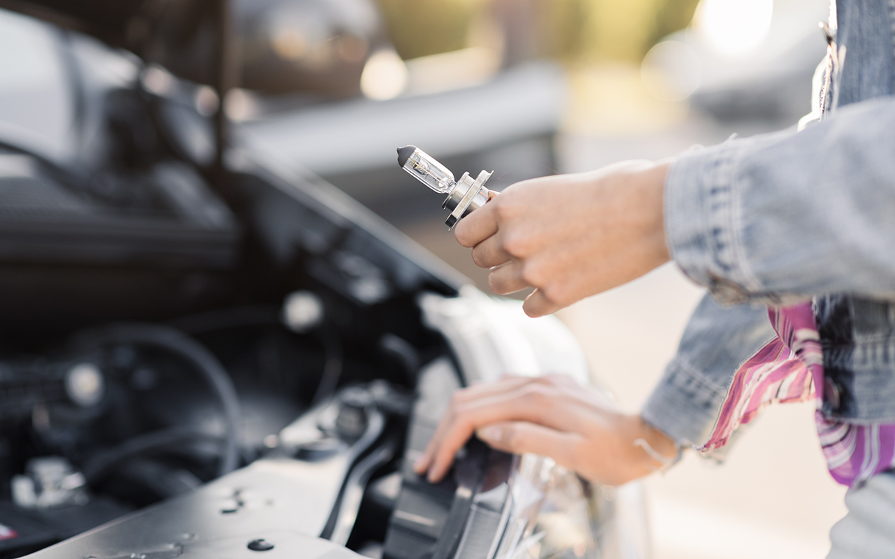

2. На автомобиле Daewoo Nexia 2011 года выпуска (модель снята с производства) хочу поменять лампы дальнего и ближнего света на LED. Как это сделать по закону?
При внесении изменений в конструкцию световых приборов, в том числе при замене светового модуля (как в вашем случае), требуется провести оценку безопасности. Не допускается установка нештатных световых модулей, если освещающая поверхность рассеивателя в зоне прохождения пучка света имеет оптические элементы, участвующие в формировании пучка (иными словами, если стекло рифленое). Порядок проведения оценки безо­пасности следующий.
  1. Получить в испытательной лаборатории заключение предварительной технической экспертизы о возможности и порядке внесения изменений.
  2. В технадзоре ГИБДД заполнить заявление на внесение изменений в конструкцию.
  3. После принятия решения по вашему заявлению провести соответствующие работы.
  4. После внесения изменений обратиться в испытательную лабораторию, имеющую аккредитацию на подтверждение соответствия приборов освещения и световой сигнализации, и пройти проверку автомобиля на соответствие Правилам ЕЭК ООН № 48 «Единообразные предписания, касающиеся сертификации транспортных средств в отношении установки устройств освещения и световой сигнализации».
  5. При положительном результате проверки будет оформлен протокол оценки безопасности конструкции с внесенными изменениями.
  6. На основании протокола подразделение технадзора ГИБДД оформит свидетельство о соответствии конструкции транспортного средства. Со свидетельством следует обратиться в регистрационное подразделение ГИБДД и внести отметки в документы.
