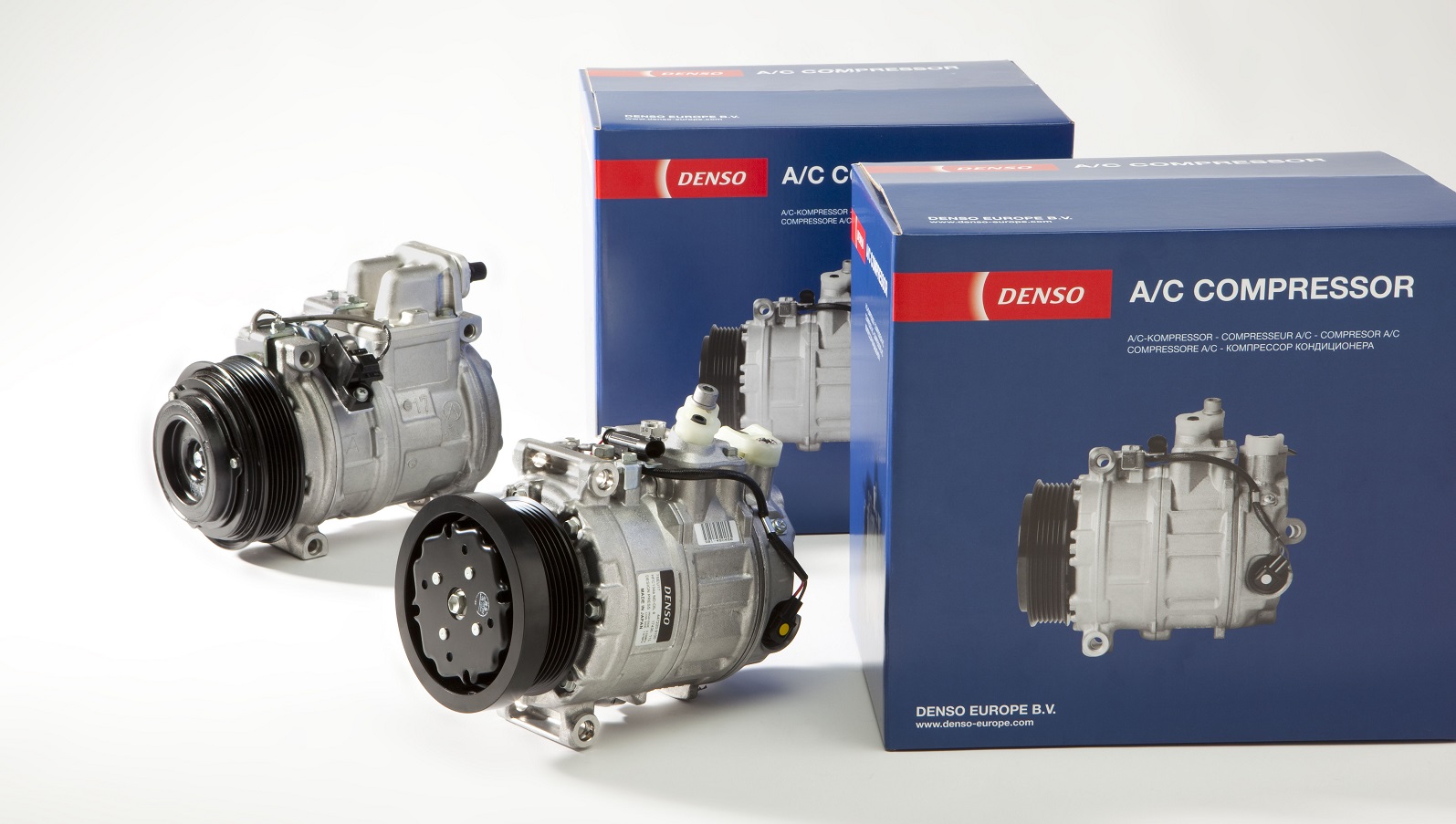

Масло, используемое в системе кондиционирования, предназначено главным образом для смазывания подвижных компонентов, т. е. компрессора и иглы расширительного клапана. Кроме того, масло обеспечивает охлаждение компрессора. Как и в случае с хладагентом, масло в системе кондиционирования должно обладать химической устойчивостью. Именно поэтому выбор правильного масла для системы имеет критическое значение. Недостаточное смазывание, вызванное использованием универсального масла, является второй по распространенности причиной повреждений и неисправностей, возникающих в компрессорах систем кондиционирования DENSO . Анализ гарантийных рекламаций компрессоров DENSO за 2017 год показал, что в 24 % случаев станции технического обслуживания использовали неправильные типы полиалкилгликольных (ПАГ) масел для компрессоров систем кондиционирования DENSO.
Одна из самых распространенных проблем системы кондиционирования — выход из строя конденсера, соты которого забиваются пухом, листьями, грязью, реагентами и т. д. Они перегреваются и не позволяют хладагенту полностью перейти в жидкое состояние. Тем самым снижается способность к последующему охлаждению воздуха в испарителе и, соответственно, установлению комфортной температуры в салоне автомобиля. Из-за миниатюрности вентиляционных отверстий промывка и очистка конденсера практически не приносят эффекта — загрязненные конденсеры подлежат замене.
Водители и пассажиры, садясь в автомобиль, рассчитывают, что во время движения им будет обеспечен максимальный комфорт в любую погоду. Именно поэтому мировые производители автомобилей выбирают DENSO — лидера в производстве компонентов для систем кондиционирования автомобилей. Сохраняя за собой 42 % рынка оригинального оборудования, DENSO является не только разработчиком передовых систем кондиционирования воздуха и охлаждения двигателя, но и мировым лидером в производстве компрессоров кондиционеров.
