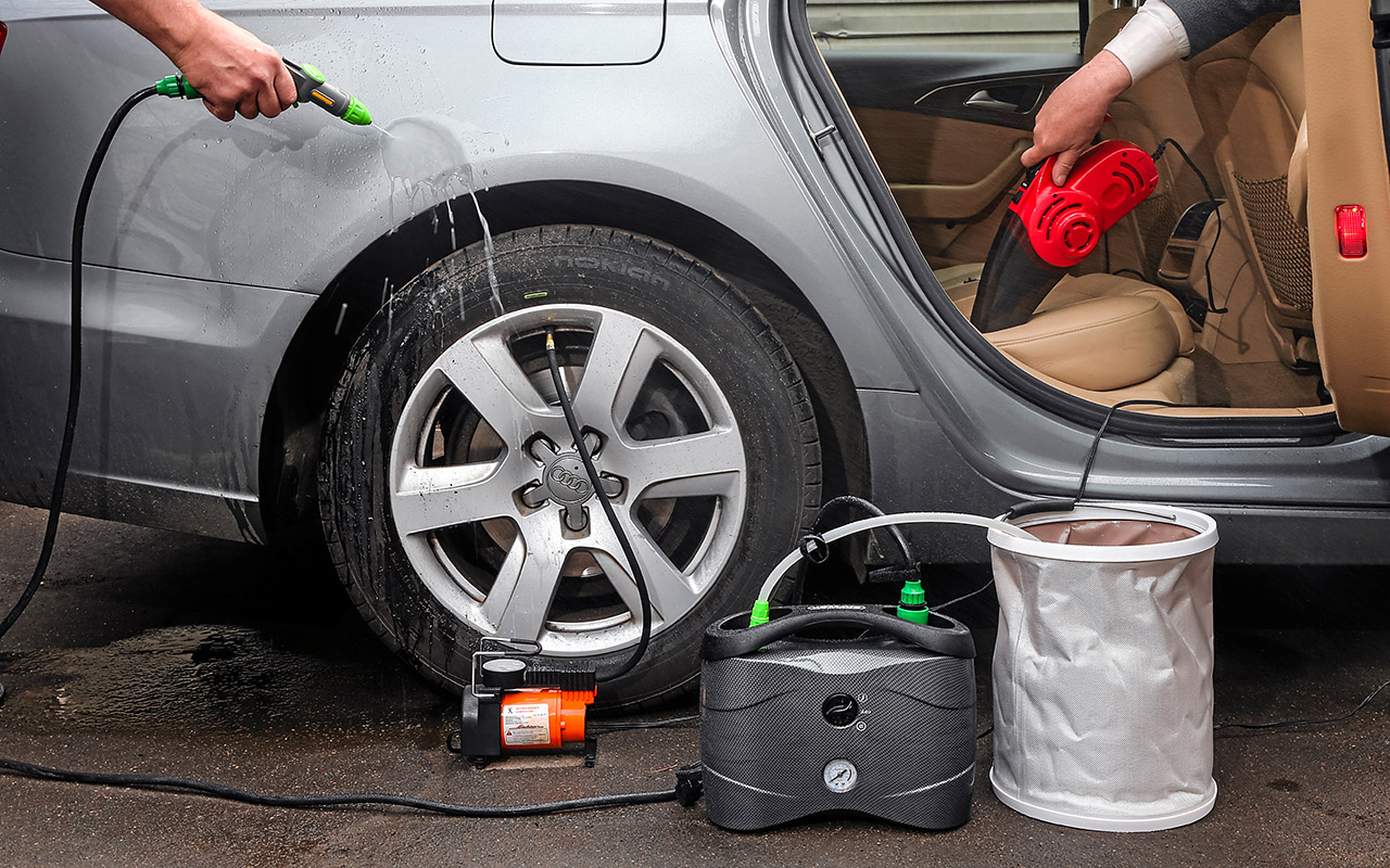

Каждый должен заниматься своим делом: сапожник – шить сапоги, пирожник – печь пироги. Но порой универсальность бывает удобна: к примеру, простейший электронный мультиметр заменяет и омметр, и амперметр, и даже термометр. Это обстоятельство и навело нас на мысль испытать автомобильные компрессоры, чьи заявленные таланты не ограничиваются умением накачать колесо.
Список участников с перечнем способностей получился забавный. Два компрессора освоили профессию пылесоса, а третий не прочь подработать мытьем автомобилей – в его комплект входит даже брезентовое ведро! Четвертый готов работать на встроенном аккумуляторе, то есть без подключения к бортсети, при этом высокая производительность дополнительного центробежного насоса позволяет ему легко надувать матрасы. Пятый умеет надувать практически всё (при мощности аж в полторы лошадиные силы!), с его помощью можно красить, пескоструить, делать продувку сжатым воздухом, а питается он от сети 220 В.
Что касается шестого участника, то это самый обычный недорогой компрессор без каких-либо изюминок. Его задача – задать некий начальный уровень, на который мы решили равняться при оценке его разносторонних коллег.
Компрессор известного бренда Black&Decker содержит два мотора – для привода поршневого и центробежного компрессоров, а также аккумулятор – практически аналог тех, что устанавливают в домашние источники бесперебойного питания.

Skyway Олимп: внутри корпуса размещаются поршневой компрессор со своим электродвигателем и центробежный водяной насос с самовсасыванием. Наконечник компрессора треснул при первой же попытке накрутить его на вентиль. И сразу возникли две проблемы: как добиться герметичности соединения и как снять наконечник? Нужен губцевый инструмент.
